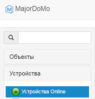

Sas писал(а):
Пн июн 11, 2018 10:51 pm
Чтоб несколько раз не писать приложу ссылку
https://connect.smartliving.ru/profile/990/blog111.html
Будут вопросы/пожелания/желание помочь пишите сюда или в коннект
Самый простой и надёжный способ проверить устройство в сети - обратиться к устройству на прямую, т.е. пингануть.
Это можно сделать из самого МжД, зайдя в настройки - онлайн устройства.
Получение действительно реального состояния устройства на момент запроса.
Роутеры держат состояние "в сети" некоторое время после отключения.
П.С, на мобильнеке проще увидеть какой ip, чем mac.
П.П.С. после привязки устройства к системе- без разницы на каком он адресе сидит.
