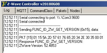

После запуска должен показать версию:

Стик Z-Wave подключил.

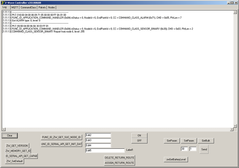

Подключен датчик движения Neo CoolCam
