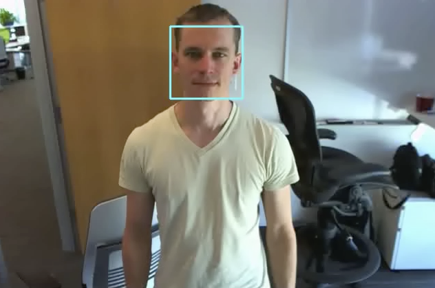

Камера под потолком комнаты, при движении делает снимок 1280*960, общий план. Секунд 40 обрабатывает скрипт. В комнате много мест, которые опознаются как лица((. Людей ловит редко(

Тут есть такой момент, распознавание проходит по модели haarcascade_frontalface_default.xml т.е. с небольшими вариациями лицо прямо смотрящего человека. Как например тут

Я попробую к домофону это прилепить, там наверняка крупнее лицо и алгоритм, пишут, требует не более 30 градусов поворота фэйса, что как раз
