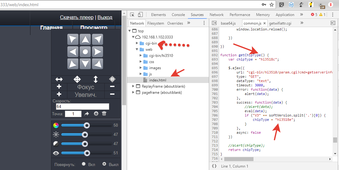

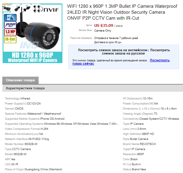

ps. Сам пользовался модулем Онвиф, слайдшоу не подошло, немного покопался в кодах вебинтерфейсов своих камер и, о чудо!, нашел недокументированный способ вывода потока в html
<img style="-webkit-user-select: none;" src="http://192.168.1.100/cgi-bin/hi3510/snap.cgi?&-getstream&-chn=3">
Скриншот заказа на камеру во вложении
- 2018-06-07_13-48-56.png (71.77 КБ) 6956 просмотров

Добавлено: Вс июн 10, 2018 11:40 pm
А что подробнее?
- 2018-06-10_23-33-32.png (69.96 КБ) 6899 просмотров
Полазил по вебинтерфейсу камеры, нашёл тип чипа, по чипу Ок, Гугл!, промелькнула в поиске строка отображения потока.
Проверил -заработало.
