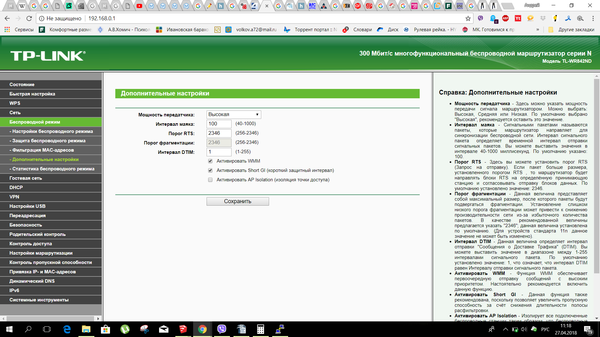

Volk
настройки роутера
Снимок экрана (45).png (378.05 КБ) 5996 просмотров
гостевая сеть также не активна..
Что не так делаю?

Volk писал(а): Пт апр 27, 2018 11:21 am MiHomeAdmin что за зверь?
Вот viewtopic.php?f=5&t=4863&start=190#p72228
Re: шлюз xiaomi не виден по wifi
Добавлено: Пт апр 27, 2018 2:57 pm
Volk писал(а): Пт апр 27, 2018 11:21 am Multicast Tester
Телефон к той же точке доступа подключен, что и шлюз?
Если да, и Multicast Tester не видит сообщений от шлюза, то похоже, что дело именно в роутере.
Добавлено: Пт апр 27, 2018 9:05 pm
Аха, тут все норм. Только вывода tcpdump -i wlan0 -n udp dst port 9898 -X не хватает. Запусти, посмотри есть что? (с выключенным эзернет, понятное дело).
Добавлено: Пт апр 27, 2018 10:56 pm
Volk
не видит...
root@majordomo:~# tcpdump -i wlan0 -n udp dst port 9898 -X
tcpdump: verbose output suppressed, use -v or -vv for full protocol decode
listening on wlan0, link-type EN10MB (Ethernet), capture size 262144 bytes
22:47:06.793362 IP 192.168.0.117.9898 > 224.0.0.50.9898: UDP, length 15
        0x0000:  4500 002b 84a1 4000 2011 34d1 c0a8 0075  [email protected]
        0x0010:  e000 0032 26aa 26aa 0017 bd52 7b22 636d  ...2&.&....R{"cm
        0x0020:  6422 3a22 7768 6f69 7322 7d              d":"whois"}
22:48:07.113501 IP 192.168.0.117.9898 > 224.0.0.50.9898: UDP, length 15
        0x0000:  4500 002b 959c 4000 2011 23d6 c0a8 0075  E..+..@...#....u
22:49:08.553600 IP 192.168.0.117.9898 > 224.0.0.50.9898: UDP, length 15
        0x0000:  4500 002b 97e4 4000 2011 218e c0a8 0075  E..+..@...!....u
22:50:09.993439 IP 192.168.0.117.9898 > 224.0.0.50.9898: UDP, length 15
        0x0000:  4500 002b aef2 4000 2011 0a80 c0a8 0075  [email protected]
22:51:11.433350 IP 192.168.0.117.9898 > 224.0.0.50.9898: UDP, length 15
        0x0000:  4500 002b b493 4000 2011 04df c0a8 0075  [email protected]
22:51:59.282772 IP 192.168.0.117.9898 > 192.168.0.108.9898: UDP, length 152
        0x0000:  4500 00b4 2fc7 4000 4011 8840 c0a8 0075  E.../.@.@[email protected]
        0x0010:  c0a8 006c 26aa 26aa 00a0 812e 7b22 7369  ...l&.&.....{"si
        0x0020:  6422 3a22 3135 3864 3030 3032 3233 3862  d":"158d0002238b
        0x0030:  3065 222c 2273 686f 7274 5f69 6422 3a30  0e","short_id":0
        0x0040:  2c22 636d 6422 3a22 7772 6974 6522 2c22  ,"cmd":"write","
        0x0050:  6d6f 6465 6c22 3a22 6374 726c 5f6e 6575  model":"ctrl_neu
        0x0060:  7472 616c 3222 2c22 6461 7461 223a 227b  tral2","data":"{
        0x0070:  5c22 6368 616e 6e65 6c5f 305c 223a 5c22  \"channel_0\":\"
        0x0080:  6f6e 5c22 2c5c 226b 6579 5c22 3a5c 2264  on\",\"key\":\"d
        0x0090:  3563 3336 6630 3638 6635 3537 3135 3934  5c36f068f5571594
        0x00a0:  6331 6262 3762 6433 3864 3332 6261 385c  c1bb7bd38d32ba8\
        0x00b0:  227d 227d                                "}"}
22:51:59.398942 IP 192.168.0.108.9898 > 192.168.0.117.9898: UDP, length 79
        0x0000:  4500 006b 82af 0000 ff11 b6a0 c0a8 006c  E..k...........l
        0x0010:  c0a8 0075 26aa 26aa 0057 6e2a 7b22 636d  ...u&.&..Wn*{"cm
        0x0020:  6422 3a22 7772 6974 655f 6163 6b22 2c22  d":"write_ack","
        0x0030:  7369 6422 3a22 3135 3864 3030 3032 3233  sid":"158d000223
        0x0040:  3862 3065 222c 2264 6174 6122 3a22 7b5c  8b0e","data":"{\
        0x0050:  2265 7272 6f72 5c22 3a5c 2249 6e76 616c  "error\":\"Inval
        0x0060:  6964 206b 6579 5c22 7d22 7d              id.key\"}"}
