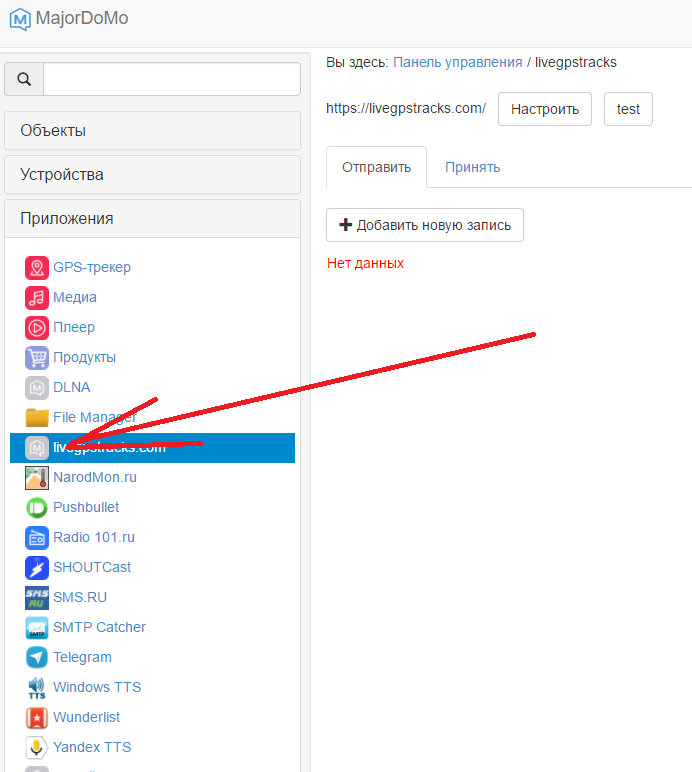

Друзья, в целях повышения уровня собственного образования, на основе других плагинов и предыдущих тем, написал pre-aplha версию модуля синхронизации Majordomo и сервиса livegpstracks.com.
Реализовано:
Интерфейс пользователя:
Вкладка "ПРИНЯТЬ"
1) Ручное добавление списка ID устройств, опубликованных на сервисе livegpstracks.com
Вкладка "ОТПРАВИТЬ" - пока не работает
Основной функционал:
1) Автоматически создается класс "livegpstracks".
2) По кнопке test или по таймеру цикла производится запрос информации сохраненных во вкладке "ПРИНЯТЬ" устройств, создается объект класса "livegpstracks" с полученными свойствами.
3) Передача полученных параметров модулю GPS-трекер
Планы на будущее:
1) Реализация эмуляции трекера для отправки имеющихся параметров на сервис.
2) Исправление ошибок.
Зачем это нужно? Режим "ПРИНЯТЬ" нужен в тех случаях, когда нет необходимости выводить сервер наружу и для поддержки всех протоколов и устройств GPS, которые имеются на сервисе livegpstracks.com. Также сервис все же имеет коммерческий функционал и обладает куда большей производительностью резервными каналами связи. Сервис бесплатно дает возможность работы с 2-мя устройствами. Но вам никто не мешает завести несколько аккаунтов. Режим "ПОЛУЧИТЬ" нужен для передачи информации с других источников, например из плагина "Gps Watch" для последующего анализа и получения треков.

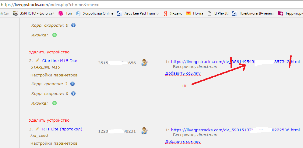

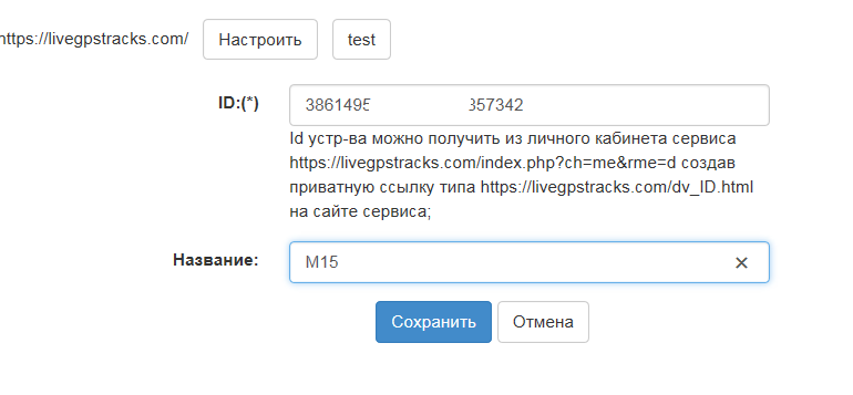

Как добавить новое устройства:
1) Регистрируемся на сервисе livegpstracks.com
2) Подключаем к своему личному кабинету поддерживаемое устройство из списка https://livegpstracks.com/index.php?ch=me&rme=d&trrd=5 по инструкции http://livegpstracks.com/forum/viewtopic.php?f=30&t=270
3) В своем личном кабинете "Управление трекерами" https://livegpstracks.com/index.php?ch=me&rme=d создаем приватную ссылку и извлекаем из нее ID
4) На вкладке "ПРИЕМ" плагина livegpstracks.com добавляем полученный ID и присваиваем имя для удобства
Список доступных к подключению трекеров https://livegpstracks.com/default.php?ch=tracklist
Ссылка на репозиторий https://github.com/directman66/majordom ... ter.tar.gz
