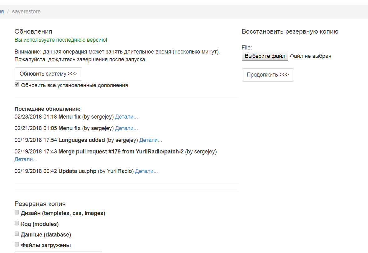

Не отображаются предыдущие обновления и нет зеленой надписи что я использую новейшую версию.

И еще одна свежая проблема которая появилась после недавнего падения smartliving.ru , это раздел проверка обновлений. Не отображаются предыдущие обновления и нет зеленой надписи что я использую новейшую версию.

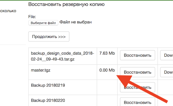

Сегодня обратил внимание что после нажатия обновить систему Master скачивается размером 0 Мб

Только что заметил, что в первый момент после открытия страницы "Проверка обновлений" появляется зелёная надпись "Вы используете последнюю версию", а потом пропадает.

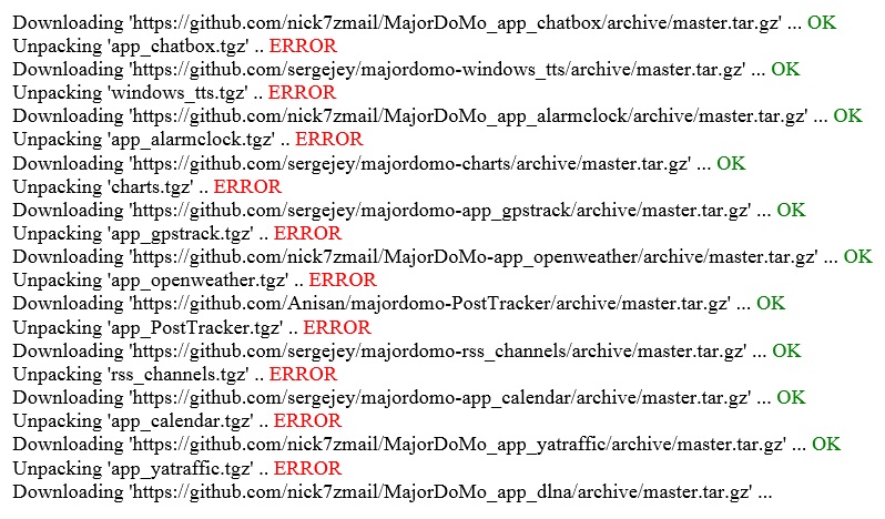

Дополнения также выдают ошибку в момент распаковки.
