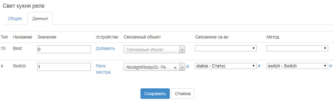

Как настроить управление через MDM.

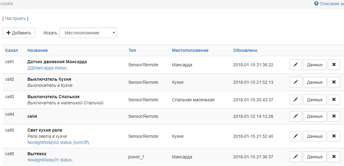

В разделе Устройства блоки определяются и их статус передаётся
Как управлять блоками через MDM?

EvgenyG писал(а):Как управлять блоками через MDM?
А что не получается? Вижу, что Простое устройство (реле) уже привязал в модуле к параметрам Switch. По идее этого достаточно. Дальше вытаскиваешь переключатель в Меню или на Сцену и управляешь им. Если надо где-то в коде управлять, то пишешь просто sg('NoolightRelay02.status', 1); для включения и sg('NoolightRelay02.status', 0); для выключения.

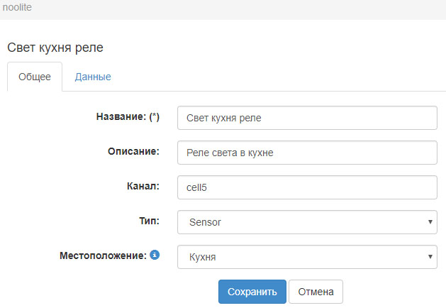

Что-то делаю не так при настройке устройства в MDM
Поэтому и прошу по шагам написать, как правильно привязать и прописать в MDM устройства от noolite

Re: mtrf-64-usb и NooLete One Win
Добавлено: Чт янв 18, 2018 3:16 pm
Попробуй в модуле привязать только объект и свойство status, а метод switch не привязывать.
