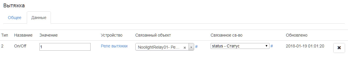

Немного по другому п.4-8. Но устройство привязалось и появилось в nooLite ONE и в MDM. Возможно из-за того, что у меня SLF-1-300
step74 писал(а): 10. далее переходим в данные и нажимаем добавить и создаем простое устройство
Здесь нет возможности ничего добавить. До этого привязывал устройства через nooLite ONE и они появлялись в MDM и там в разделе Данные были строки. Сейчас нет, при привязке через MDM.
