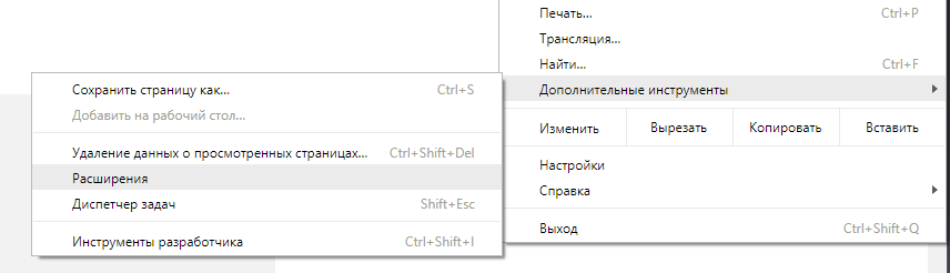

1) Первое что нужно сделать это проверить в онлайне ли терминал и пингуется ли он с сервера (ping из командной строки) ?
2) Если онлайн и пингуется, то в браузере на терминале:
Скриншот 2017-12-25 13.44.51.png (15.11 КБ) 8514 просмотров

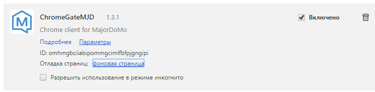

и нажать фоновая страница:
Скриншот 2017-12-25 13.44.59.png (14.26 КБ) 8514 просмотров

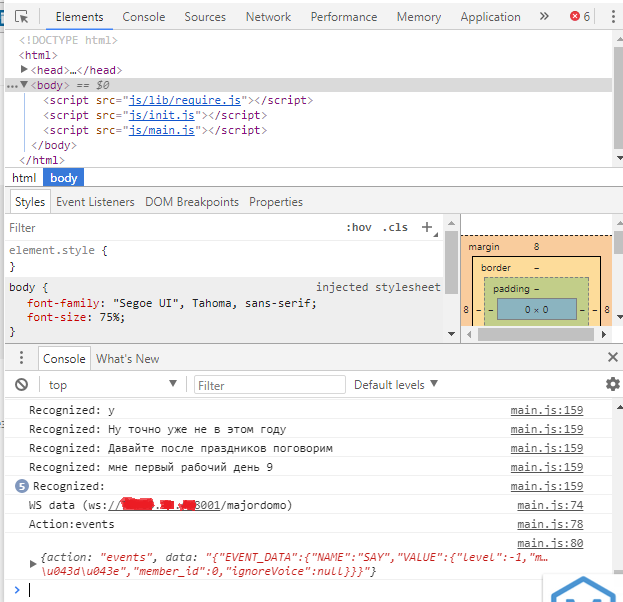

и уже тогда смотреть тут:
Скриншот 2017-12-25 14.00.01.png (56.41 КБ) 8514 просмотров
В моем случае видно что слушает и распознает - Recognized:
И еще как раз пришло сообщение - WS data

ну... консоль то покажите внизу.. (закладка Console)...
и обратите внимание на верхний правый угол: там указанно большое кол-во ошибок(1060) и предупреждение... там все будет написано читайте!!!
