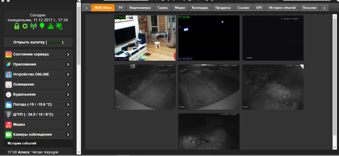

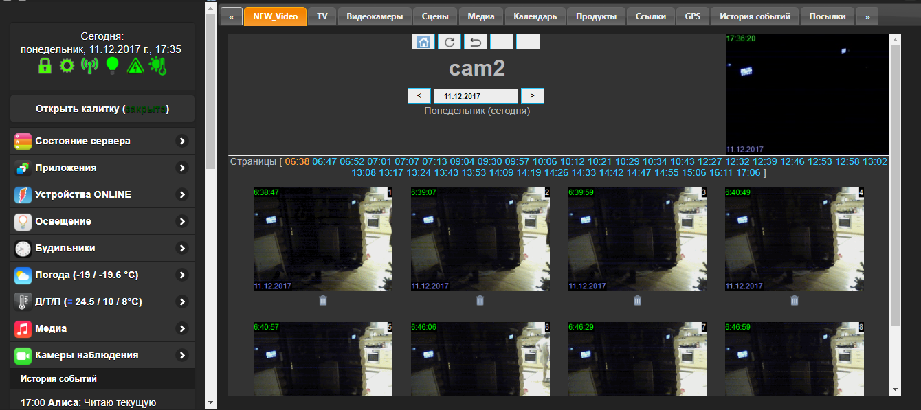

Нашел и тестирую уже две недели, это что-то!
Для Винды это лучше чем webcamXP
и лучше, в какой-то степени чем FFMpeg!
Встречайте: - ContaCam - Video Surveillance software
есть все,что нужно:
- берет любые (почти) потоки видео
- детектор движения запускает приложения
- отправляет почту
- нет ограничений по кол-ву камер (привет webcamXP)
- легкая интеграция в MajorDoMo
и т.д. и т.д.
и самое главное, при установке своего вебинтерфейса он весь доступен для исправления и модификации
Скриншот 2017-12-11 17.34.56.png (227.19 КБ) 22394 просмотра
Скриншот 2017-12-11 17.36.20.png (392.4 КБ) 22394 просмотра
для себя я немного модифицировал файлы из web интерфейса ContaCam
например теперь у меня:
- при просмотре из домашней сети не просит пароль
- не рвет фрейм в котором отбражается
Интеграция в систему
например все камеры в домашнюю страницу (ip=192.168.0.1, порт на который запущен сервер = 59999):
<iframe src="http://192.168.0.1:59999/index.php" width="100%" height="100%" frameborder="no" allowtransparency></iframe>
