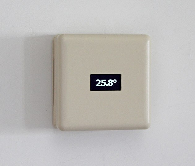

2. Датчики температуры, протечки и движения xiaomi. Или как вариант датчики температуры 18b20 по проводам в телефонные розетки. Ещё можно в некоторых случаях использовать датчик на esp с отображением температуры типа такого.
Вот плата для изготовления. Отображение температуры, датчик bme280 или 18b20, ик передатчик для управления например кондеционером.
2. Выключатели 433 мгц: раз, два, три и т.п.
