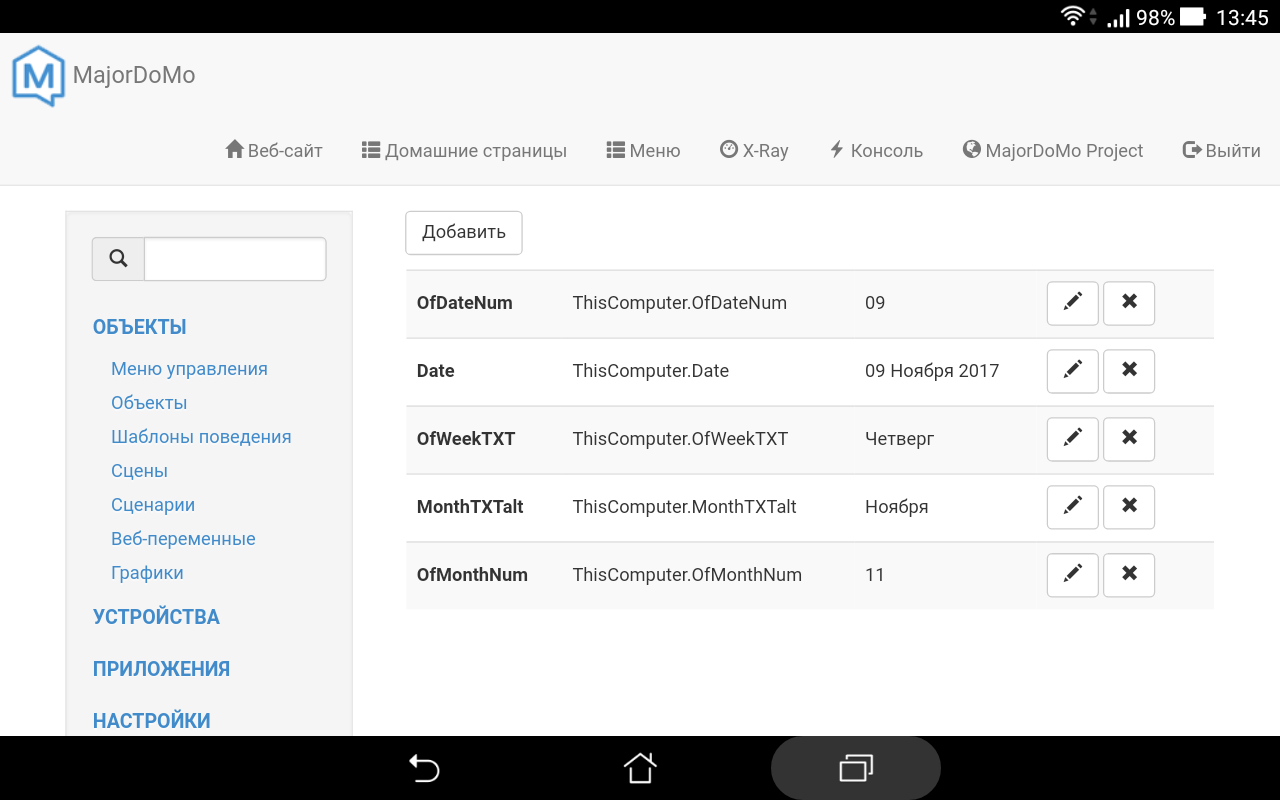

При открытии домашней странице образовалась вот такая проблемка. Часы на сцене стоят не ходят. только после обновления страницы время меняется на текущее. и также стоит. тоже самое и три использовании переложения MD. Таже фигня как и в браузере. Кто то сталкивался с такой проблемой лечится это? Подскажите. MD запущен на RPi-3

да, там походу на самой сцене проблема со свойствами, нет даты, месяца, дня недели, и не понятно из какого и как оно обновляется тянутся часы и минуты
у никиты есть модуль формат даты, ставь из маркета и настраивай

Logrus писал(а):да, там походу на самой сцене проблема со свойствами, нет даты, месяца, дня недели, и не понятно из какого и как оно обновляется тянутся часы и минуты
прошу прощения не увидел (картинку большую вставил товарищ)
там у него на сцене и в меню время разное! да, надо проверить от куда там данные беруться!
