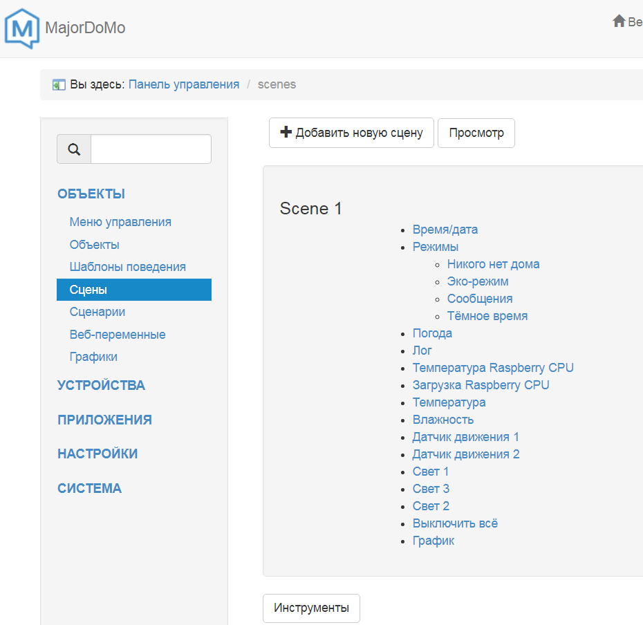

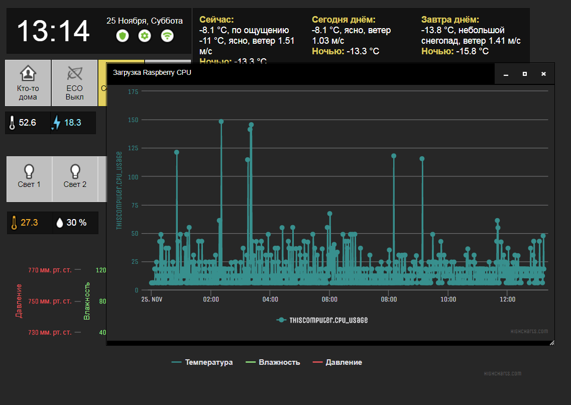

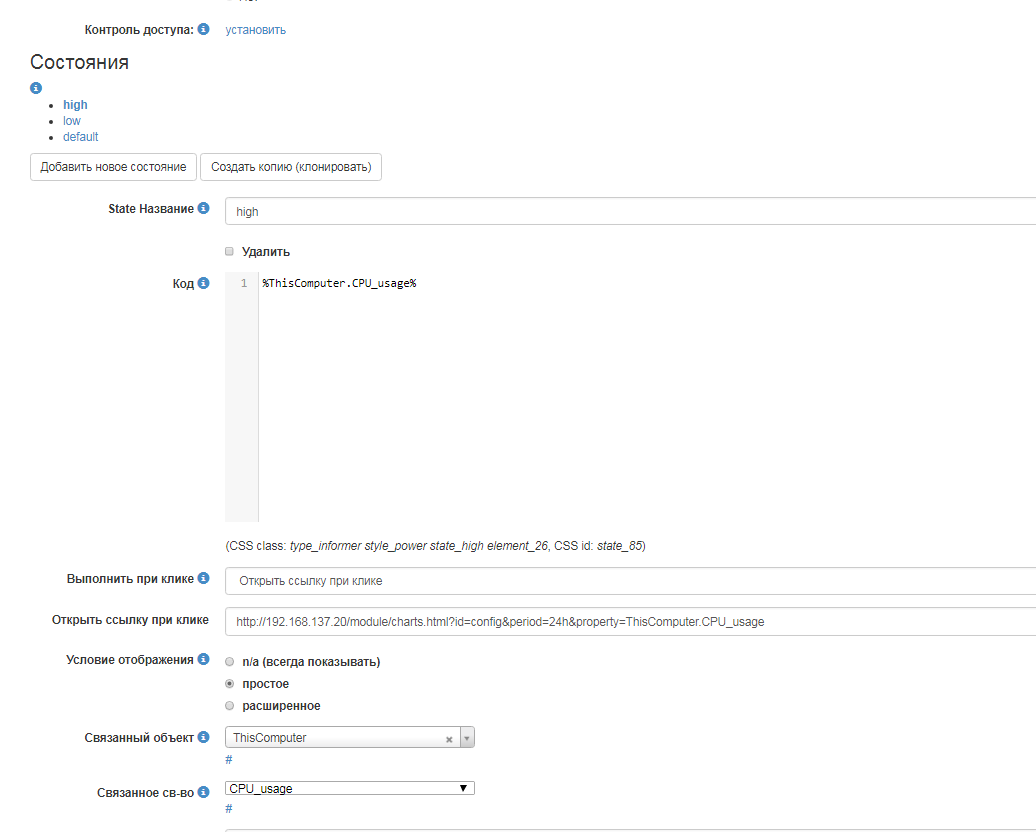

честно стырено, к примеру в сценарий и запуск раз в минуту
про вывести, много способов (один из на сцену)
если образ от сергея - стандартная сцена
клик по кнопке под эко режимом - загрузка процессора вызывает график
сцены - температура и загрузка распберри скопированы с температуры ниже
часть настроек (изменял что, но по всем пунктам норм, мин, макс пройтись) в свойствах этих данных в моем компьютере включена история

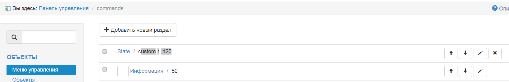

Добавлено: Вс дек 10, 2017 11:45 am
на примере State, куда добавить ниже
здесь вставить то что приведено ниже
<br/>
Температура цп: %ThisComputer.CPU_temp%
<br/>
Загрузка цп: %ThisComputer.CPU_usage%
по аналогии дальше

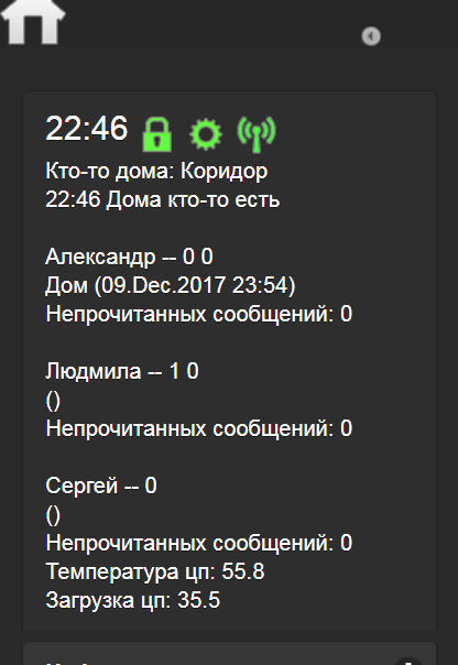

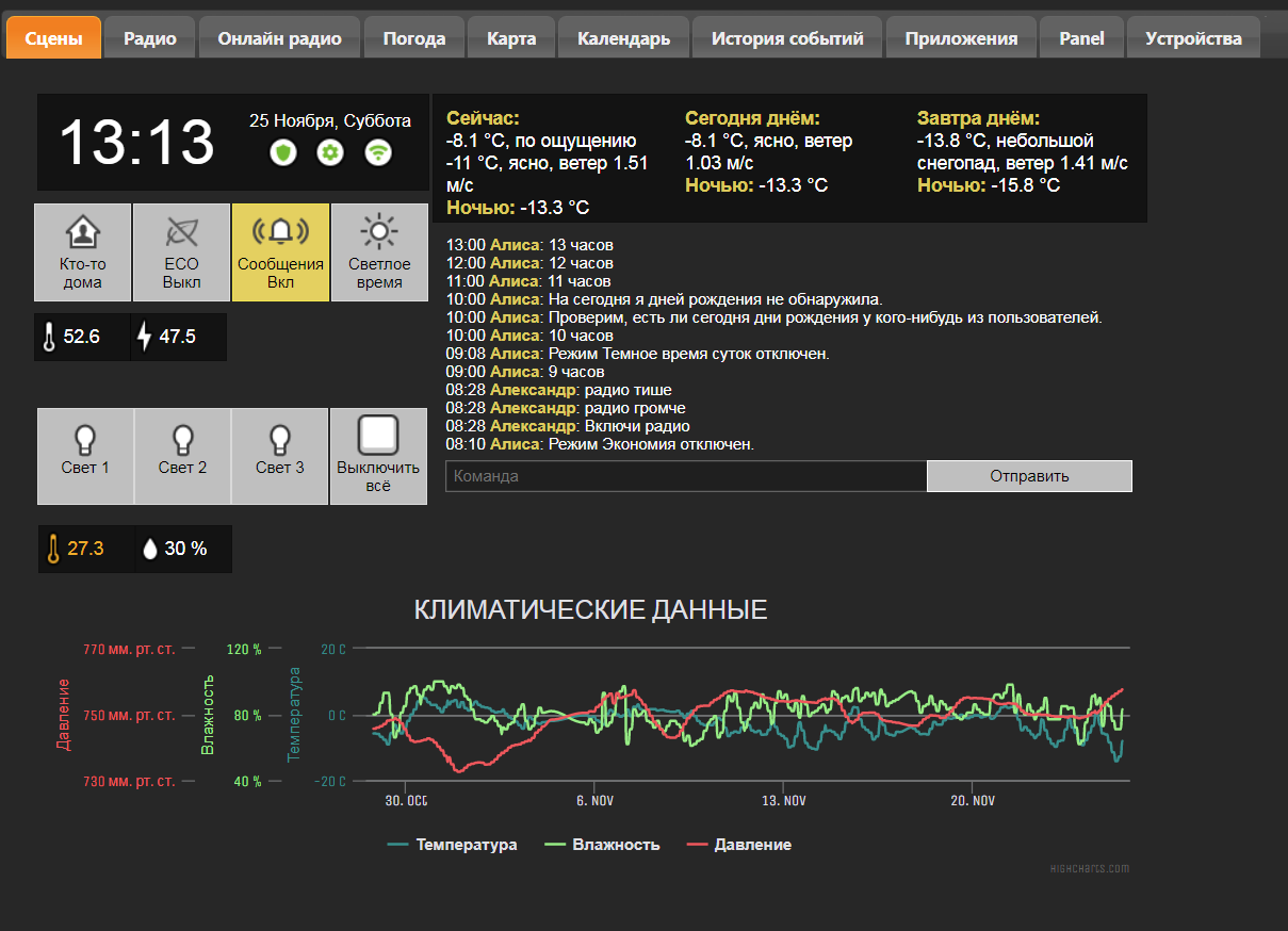

Re: Помогите с мониторингом системы Raspberry PI3.
Добавлено: Вс дек 10, 2017 8:49 pm
специально добавил, так использую на сцене, в меню тоже можно раскрасить и прочих красивостей навести

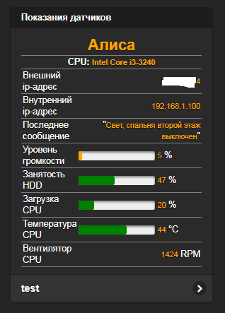

Vovix
а у меня так в меню:
Скриншот 2017-12-10 21.52.34.png (30.21 КБ) 8720 просмотров
а поскольку я немного извращенец, то код у меня такой:
