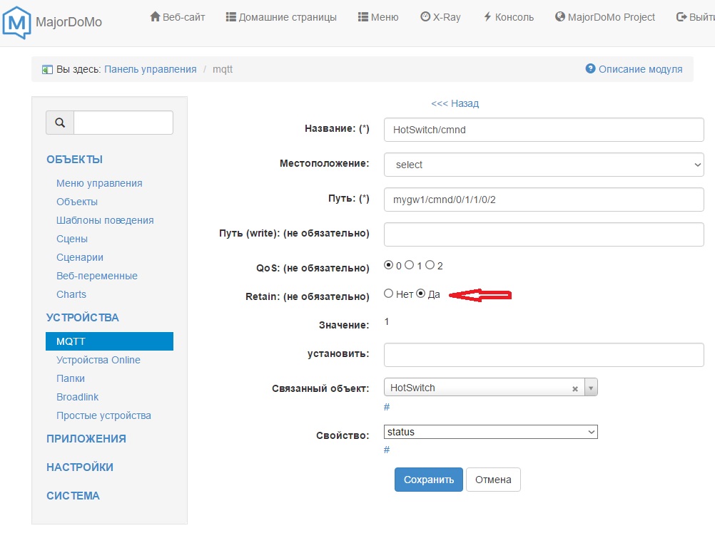

Retain включили для этих датчиков в настройках MQTT в MD?

Re: Взаимодействие с Mqtt
Добавлено: Вт апр 25, 2017 10:25 pm
olehs
ZhenyaRUS39 писал(а):Не нашёл Retain в mqtt, где её искать?
В настройках каждого конкретного датчика
Можете подробнее рассказать.
В топиках только такие настройки.
Сами датчики на esp, и понять не могу где включается retain.
Добавлено: Ср апр 26, 2017 11:57 am
olehs
Все верно. Это я неправильно выразился. Ищите в настройках топика.
