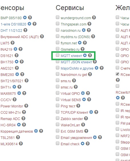

Так я понимаю что с openhaba должно работать, и этот скетч заточен под Openhab, но для одной LED ленты переходить на Openhab не хочу. Я пока всё пробую подключать к MajorDoMo. MajorDoMo получает отклик
/LED_/status 03/09/2017 00:29:48 Connection Lost (LEDper.status)
цепляю код со всеми библиотеками И пояснительный файлик для настройки, этот код для управления RGBWW ленты.
