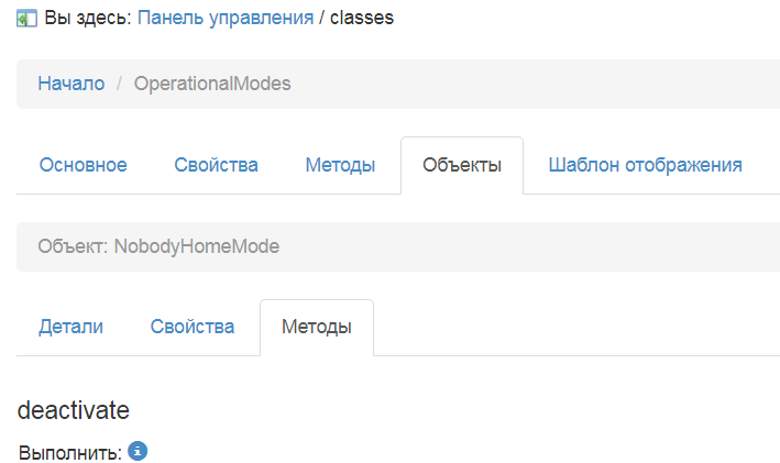

Перестал срабатывать сценарий "SomebodyHome" при выходе из режима "Никого нет дома" Откуда он вызывается?

Огромное Вам спасибо!
А то меня домашние хотели уже из квартиры выгнать за то, что я светом весь вечер сегодня мигаю пытаясь разобраться.
