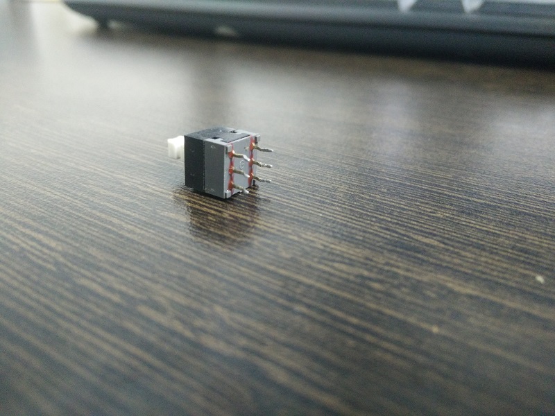

У меня есть 6-ти контактная кнопка (с фиксацией):
Можете подсказать, как ее подключить к ESP8266?

Боюсь спросить, а в чем разница? У кнопки 5 положений? или она имеет только два статуса вкл/выкл?

Не вижу подкола...вопрос вполне адекватный...
С распиновкой тут как раз можете подсказать только вы...тестер в руки и вперед, если схемы не знаете...если есть схема - выложите нам.
Перед тем как подключать - нужно знать какие контакты размыкаются/замыкаются при каком положении (если их больше двух). И подключаются, опять же, обычно кнопки не 4х контактные, как вы сказали, а 2х...классическая кнопка замыкает 2 контакта, и больше ничего не делает...4ножки делают только для надежной установки и пайки на плате.
Более сложные (как раз 4х контактные) - 2 контакта замыкают, другие 2 размыкают...но это уже совсем другая история =D

Да, как раз схема мне неизвестна. Надеялся, что кто-нибудь уже сталкивался с такой кнопкой. Видимо, придется раздобыть тестер.

savenko_egor
Не обязательно тестер. Светодиод с батарейкой вполне себе подойдут. Вам просто главное узнать какие контакты и когда замыкаются.

musicman_08 писал(а):Да, как раз схема мне неизвестна. Надеялся, что кто-нибудь уже сталкивался с такой кнопкой. Видимо, придется раздобыть тестер.
Лично я сталкивался как минимум с 3 вариантами кнопок в таком корпусе...Были с несколькими положениями кнопки, выключатель обычный в таком корпусе видел, который влево-вправо ходит...какие контакты замыкает - всегда только тестером проверял...нет тестера под рукой - собери простую схему - источник-выключатель-сопротивление-диод, и по очереди тыкай контакты в различных комбинациях....
По одному внешнему виду тебе точно никто не скажет)))
