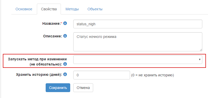

GreatBAO писал(а): 3 - привязать необходимым свойствам запуск метода при изменении ("Запускать метод при изменении" выставляется в параметрах необходимого свойства)
А где надо сделать такую привязку? У меня в свойствах объекта нет параметра "Запускать метод при изменении".

GreatBAO
max506 писал(а):А где надо сделать такую привязку? У меня в свойствах объекта нет параметра "Запускать метод при изменении".
И подскажите, каким образом при изменении свойства получить его старое и новое (измененное) значения?
В качестве параметров указанному методу будут переданы следующие данные:
$params['PROPERTY'] -- текстовое имя изменяемого свойства
$params['NEW_VALUE'] -- присваиваемое значение
$params['OLD_VALUE'] -- предыдущее значение
