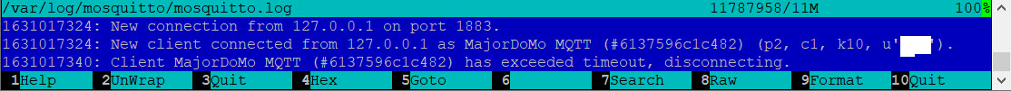

Vip » Вт сен 07, 2021 3:36 pm
nickneo писал(а): ↑Пн сен 06, 2021 12:26 pm
fantt писал(а): ↑Сб сен 04, 2021 2:35 pm
SmoKE_xDDD писал(а): ↑Сб сен 04, 2021 2:24 pm
Это не сервер оффлайн, а мдм клиент не может подключится к серверу.
Да, так конечно правильнее, но увы не помогает мне решить проблему
Есть идеи что может быть не так?
Так вам никто не поможет, ибо телепатов нет, нужно смотреть как минимум логи сервера и клиента.
Та же проблема. После последнего обновления модуля мдм клиент подключается к серверу, но отваливается через несколько секунд.
- 2021-09-07_15-23-24.jpg (85.03 КБ) 1472 просмотра
UPDATE: помогло восстановление модуля из бэкапа с последующей перезагрузкой RaspberryPi и повторным обновлением модуля.

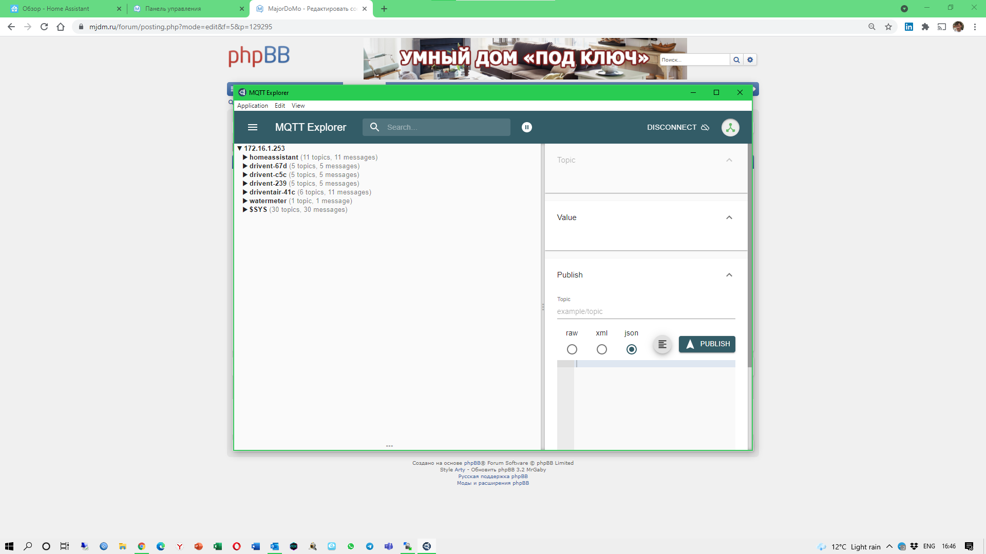

xor писал(а): ↑Пт сен 03, 2021 1:02 am
а другим клиентом читается? или модуль мдм может подключиться к внешнему какому-нибудь брокеру?
(проверяем и локального брокера и модуль мдм)
Сергей, привет!
Да, с локальным брокером все в порядке, он читается:
- Screenshot 2021-09-07 164648.png (202.93 КБ) 1461 просмотр
А как проверить модуль мдм?
