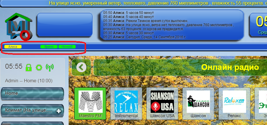

У меня в шапке смонтированы лампочки-кнопки.
Цвет показывает состояние и активность какого-либо режима.
Хочу сделать чтоб при нажатии на кнопку появлялось всплывающее окно с настройками данного режима.
Создал сцены с настройками разных режимов.
При нажатии на кнопку могу вызвать срабатывание скрипта TEST, например так:
<a href="#" onClick="$.get('/objects/?script=TEST');return false;"></a>
А как сделать, чтоб открывалось всплывающее меню со сценой Setting Time по адресу допустим /popup/scenes/19.html
На сцене у меня получается вызвать всплывающее окно с настройками а из шапки не знаю как.
Прошу помощи.
