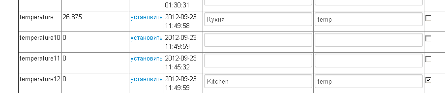

1.Не работает система изменения свойств в 1wire. Данные не сохраняются.
Если данные в phistory пишутся, то сохраняются. Или что имеется в виду?
Re: 1wire и свойства температура
Добавлено: Пн сен 24, 2012 7:39 pm
tammat
Изменил путь в cycle.php
Постоянно сообщение
PHP Notice:  Undefined variable: result in /var/www/lib/threads.php on line 83
Данные начинают писаться постоянно, только при указании избранного. Снять галку или измениить свойство через Web интерфейс невозможно, данные не сохраняются.При указании температуры вручную и сохранении данные в phistory идут. В автоматическом режиме- нет
Причем в 1wire данные показываются нормально, а в phistory вообще нет
PS: в случае если данные с ds1820 не прочитались или равны 0, то как их не писать в pvalue. А то периодически выскакивают такие значения и если из phistory они просто удаляются, то в pvalue они обновляются.
Так-с... у меня самого 1-wire нет девайсов, так что будем двигаться "наощуп".
1. Если свойство помечено как "избранное", то данные считываются в 1wire и пишутся в phistory в автоматическом режиме, так?
2. Если не отмечено избранным, то данные в автоматическом режиме в 1wire пишутся, а в phistory нет? или ни туда ни туда не пишутся?
3. Если вручную запустить обновление, то данные только в 1wire сохраняются или в phistory тоже?
Да, именно.
Пишутся в 1wire в phistory-нет
Пишутся везде
Через панель управления-1wire- Объект Любой Попробруй изменить Связанный объект, свойство или галку избраного.
в Базе ничего не изменяется.
Приходтся править вручную в БД
