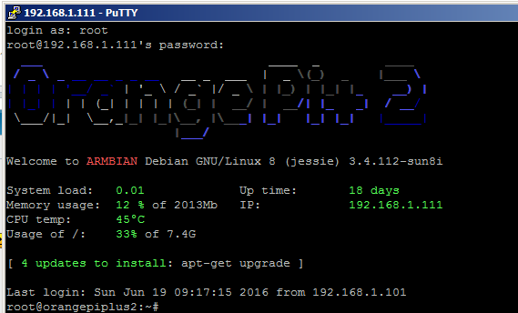

Я себе взял OrangePi2+ но Raspbian туда встает без звука, поэтому поставил ARMBIAN
Подключил MJD, жесткий диск, работает исправно, кушать не просит. В свободное время конфигурирую что нужно. Сейчас хочу ардуину подключить на разные датчики.
Я не уверен, что на ARMBIAN есть все драйвера, которые могут понадобиться, но я взял из-за 2 ГБ оперативки, так-что, если не хотите лишних проблем, то лучше брать Малину.
