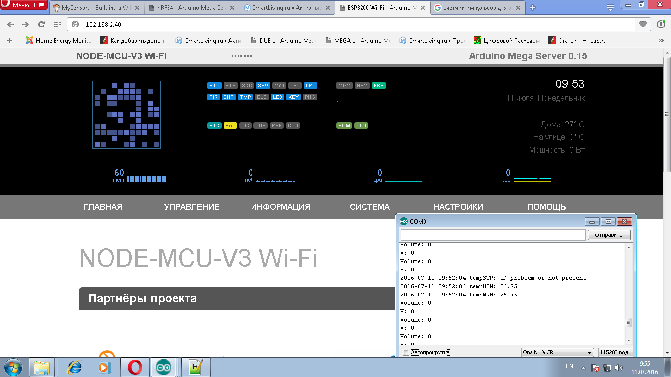

Что то не нормальное творится с ЕСП. Кое так подключил далласы. Дома показывает загрузку процессора либо 0 либо 100 проц. четкий меандр. Принес на работу. Все тоже самое- но уже загрузка 0 в течении двух часов. И как может быть проблема с градусником ,если он один???? Пинг на уровне 74 миллисек. Специально вывел в сериал число. Выстреливает 2 секунды, тормозит на секунду, потом опять летит. Странно как то. Тестируем дальше.
Так. Датчики движения реагируют на D6-STD и D7-HOLL.
Я не тестировал сенсоры на ESP, если такие проблемы, то может быть дело в коде и библиотеках (они взяты из проводных АМС). Возможно есть библиотеки и примеры, адаптированные к ESP. Или что-то не так делаете, но что — сказать трудно.

То,что проблемы могут быть с библиотекой я верю, но в интернете нашел только упоминание о том,что под ЕСП переделали библу для 1-wire.http://hsar.ru/index.php?route=product/ ... duct_id=91 но не нашел,где скачать. Криво,но работает стандартная. Получается,что в стандартной поставке АМС все пины заняты и остается I2c на D1 и D2. Значит железный RTS работать должен ( есть в наличии,но не проверял. LCD работает). Значит ,чтобы подключить NRF24 надо выпиливать любое упоминание о сторонних девайсах и библиотеках. Жесть......
