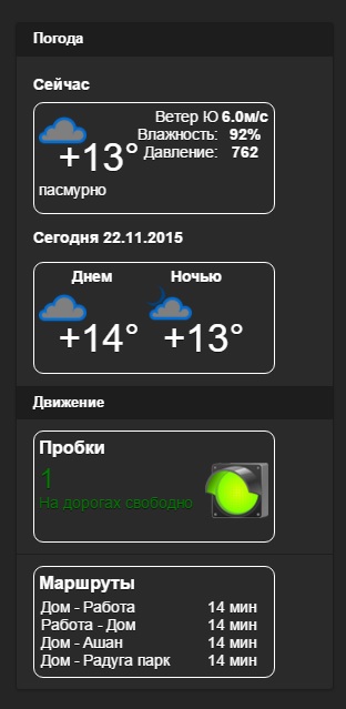

Небольшое обновление...так сказать пре-альфа версия))
Добавил функцию вывода времени маршрутов.
Чтобы отобразить модуль в меню - надо создать html-блок с кодом
[#module name="app_yatraffic" routes="1"#]
Скрин, как все это выглядит...и вместе с яндекс-погодой, так, дл…SPOILER_SHOW
К сожалению доступ к api яндекс-карт осуществляется чисто через javascript, без открытия браузера заставить работать его как то не получилось, поэтому загрузка времени дороги осуществляется непосредственно при открытии страницы. По-этому не получится использовать полученные данные где то в системе.
Точки маршрута вводятся массивом. Примерно так
['Название точки 1',  { type: 'viaPoint', point: [координата точки 2, координата точки 2] }, [Координата точки 3, Координата точки 3]]
Точки могут быть введены как названием, так и координатами. Несколько видов описания точек как раз привел в примере.
