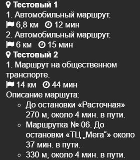

Теперь про новое. Новый блок отображения работающий на multiroute вызывается по
[#module name="app_yatraffic" routes="2"#]
Выглядит он примерно так:

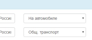

В настройках появился выбор - какой маршрут строить - авто, либо общественный транспорт (на route="1" никак не влияет).
Вроде был вариант еще "пешком", но пока не нашел его в api...может мне конечно привидилось)).
Особенности - ищет все возможные маршруты, и выдаёт инфу по каждому. Для маршрутов на общественном транспорте есть текстовое описание (текст предоставлен яндексом, так что не спрашивайте почему он так пишет (в случае если что-то не так написано), не я составлял выражения))).

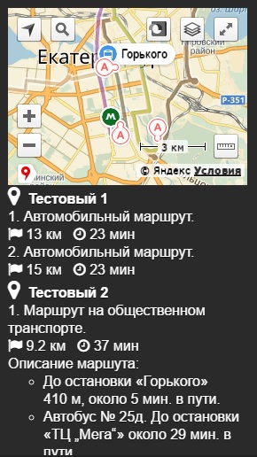

Так же в обнове доступна еще 1 опция - отображение карты (только с route="2").
[#module name="app_yatraffic" routes="2" map="on"#]
