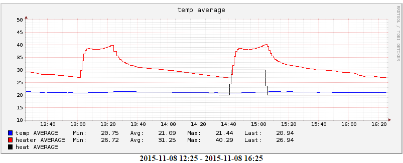

Добрый день уважаемое сообщество SmartLiving.ru,
хочу поделиться своими наработками в области графического отображения
информации с помощью связки rrdtool + drraw (perl)
Все нижеследующее было установлено, подправлено и протестировано в
Linux raspberrypi 4.1.7-v7+ #817 SMP PREEMPT Sat Sep 19 15:32:00 BST 2015 armv7l GNU/Linux

Импортировать класс и три объекта-графика из файла rrdgraph_class.zip

При желании увидеть графики сразу, можно распактовать архив drraw_samples.tgz
pi@raspberrypi ~/drraw $ ls -l /var/drraw/
total 12
drwxr-xr-x 2 www-data www-data 4096 Nov  8 16:25 data
drwxr-xr-x 2 www-data www-data 4096 Nov  8 14:34 rrd
drwxr-xr-x 2 www-data www-data 4096 Nov  8 16:33 tmp
Пример графика
Пример графика
drraw_samples.tgz
(20.41 КБ) 700 скачиваний
