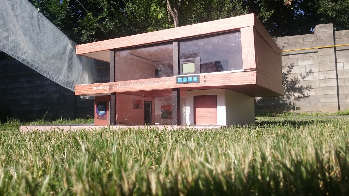

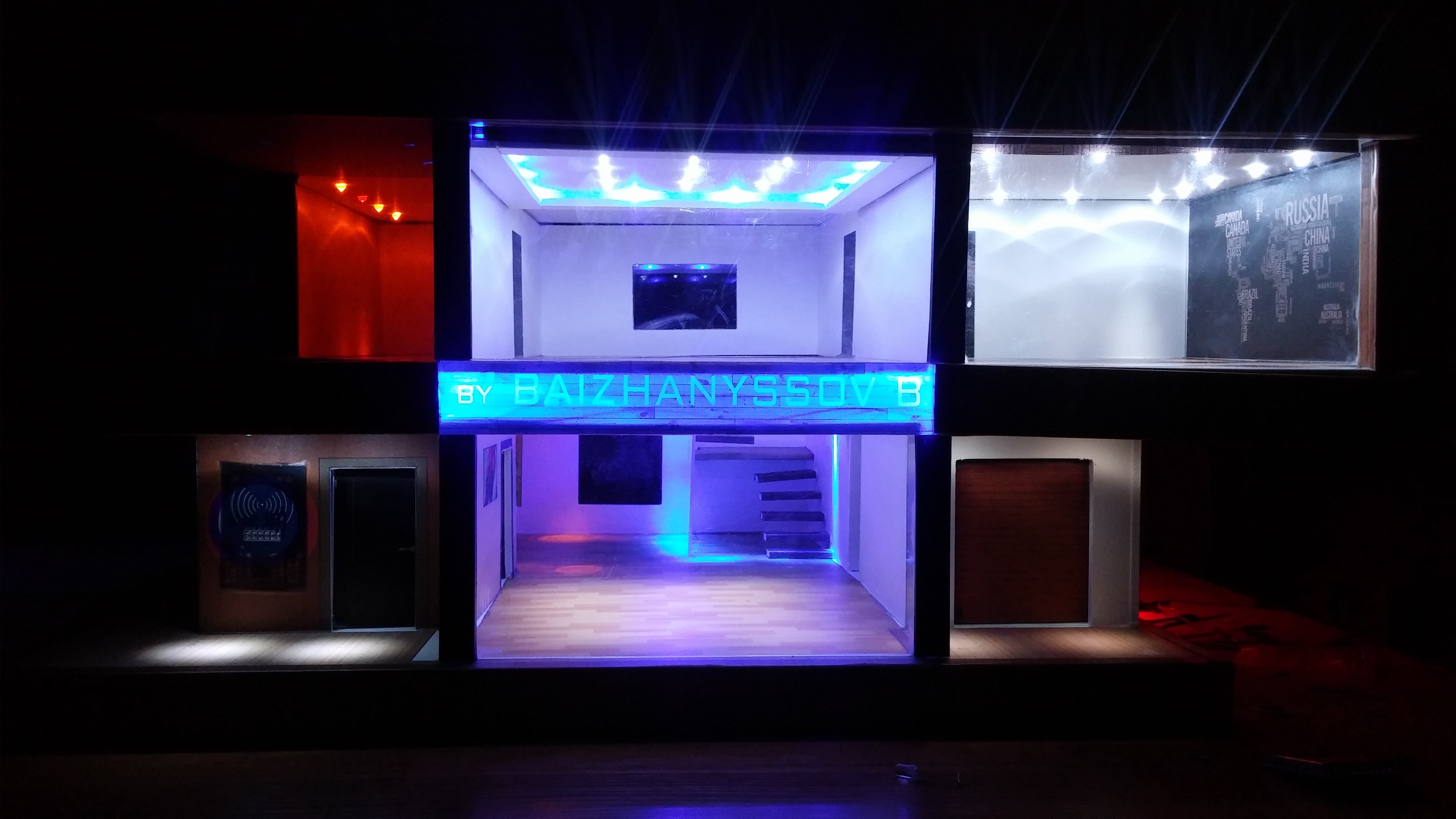

Создаю макет умного дома, точнее создал, а управление им еще нет. Слабо знаю Ардуино, но методом тыка смог подключить DHT11, RFID, шаговые двигатели, различные датчики, кучу реле, ИК порт, Bluetooth, Ethernet, ESP8266 и еще много чего. Как узнал про MajorDoMo я просто болею этой темой, и даже написал диплом на эту тему. Но вот проблема, у меня есть десятки вопросов, и в поиске ответов я нашел по несколько тем в форумах где спрашиваеться именно то что мне нужно. Радостно открываю тему, и там примерно такое: как подключить DHT 11 к Majordomo, ответ внизу: создаешь класс ХХ, внутри объект УУ, отправляешь запрос ZZ и выводишь в графики. После прочтения этих форумов у меня еще десяток вопросов возникает. Ну кое как смог управлять диодами через СОМ порт, ethernet вообще для меня нечто невиданное и не понятное. Теперь главные вопросы: 1. Расскажите подробно, в деталях, как управлять Цифровыми выходами Ардуино через MajorDoMO через Ethernet (ENC28J60) так что быс запросом о состоянии. 2. Как передать температуру из DHT 11. 3. Как принимать состояние входов Дуины. Эти 3 вещи будут для меня опорным пунктом для освоения всей системы, и потому прошу помощи. Фото макета)

Baglan01 писал(а):1. Расскажите подробно, в деталях, как управлять Цифровыми выходами Ардуино через MajorDoMO через Ethernet (ENC28J60) так что быс запросом о состоянии. 2. Как передать температуру из DHT 11. 3. Как принимать состояние входов Дуины. Эти 3 вещи будут для меня опорным пунктом для освоения всей системы, и потому прошу помощи. Фото макета)
1. Фотки принято убирать под СПОЙЛЕР.
