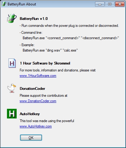

посмотрите здесь http://majordomo.smartliving.ru/Main/ModuleUsbdevices
и здесь
http://majordomo.smartliving.ru/forum/v ... exe#p11845
ключевое слово batteryrun.exe
Re: получение информации питания ноутбука (от батареи/от сет
Добавлено: Чт июн 04, 2015 10:15 am
Синтаксис:
BatteryRun.exe "[команда при подключении]" "[команда при отключении]"
В качестве команд можно указать запуск сценария или метода MajorDoMo.
Например:
BatteryRun.exe "C:\_majordomo\htdocs\obj.bat ThisComputer.PowerStatus ac:"1"" "C:\_majordomo\htdocs\obj.bat ThisComputer.PowerStatus ac:"0""
Будет вызван метод PowerStatus объекта ThisComputer и ему будут передан параметр ac со значением 1, когда сетевое питание подключено, либо значение 0, когда питание от сети пропадает. Возможно с кавычками малость напутал, проверить нет возможности.
При этом код метода может выглядеть таким образом:
if ($params['ac'] == '1')
   say('Питание от сети.');
else if ($params['ac'] == '0')
   say('Питание от батареи.');
