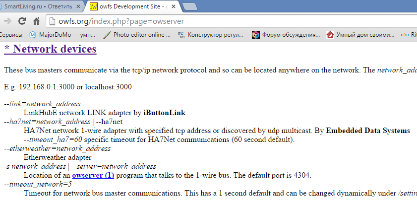

аааа
вот еще мысль... вроде у OWFS есть настройка для варианта использования Ethernet:
а вот вроде это:
Скриншот 2015-03-23 09.03.40.png (60.55 КБ) 12098 просмотров

tolyan608
Vovix писал(а):
tolyan608 писал(а):Добрый день
С комьютера, где стоит Web сервис MDM через браузер по ссылке http://192.168.1.100 адаптер доступен. Можно произвести его настройку.
А дайте скрин сюда этой Веб-морды - с адаптера!!!
Я конечно, совсем не специалист, но мне кажется, что вам либо парсить Веб-морду придется,
либо надо запросить у производителя API.
Чувствую, что через OWFS ни как не получиться!!!
Вот у меня например есть Raspberry Pi и уже к ней через USB адаптер подключена сеть 1-wire, и OWFS и как сервис и как Веб-морда крутиться на Малине... вот тогда MDM взаимодействует с сервисом OWFS!
А если через преобразователь... то там должен тогда на нем быть OWFS.... а его там ведь нет!!!
чисто мои мысли... самому этот вариант включения интересен... жду как решиться у Вас!!!
аааа
а вот вроде это:
Вложение Скриншот 2015-03-23 09.03.40.png больше недоступно
Ура!!! Хоть что-то получилось.
Взял настройку с вашего скриншота, запустил следующим образом:
sudo /opt/owfs/bin/owserver -s 192.168.1.100:4001 -p 6000
sudo /opt/owfs/bin/owhttpd -s 6000 -p 6001
при обращении по ссылке: http://localhost:6001/
у меня открылась страница owfs. Но к сожалению не увидел в списке ни одного датчика.
Страницу настройки адаптера Ethernet-1wire см ниже. По сути в ней ничего интересного нет.
