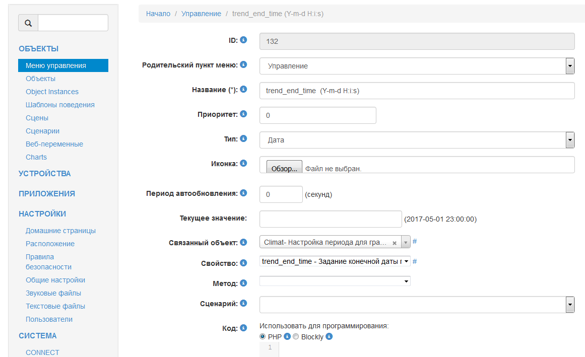

Захотелось мне сделать один из графиков с возможностью задания даты начала и конца графика. В процессе получилось проще сделать задание конечной даты + задание интервала самого графика. Про задание интервала вроде писАл уже, так что здесь не буду повторяться.
Итак, были произведены следующие изменения:
1. Сценарий jsonhs:

3. В Объектах создал свойство (Задание конечной даты графика (начальная дата = end_time - interval)):
Climat.trend_end_time
4. В меню управления добавил строку:
И теперь, задавая конечную дату в формате
Y-m-d H:i:s
, например: 2017-05-01 23:00:00, получаю график с заданной конечной датой и интервалом.
