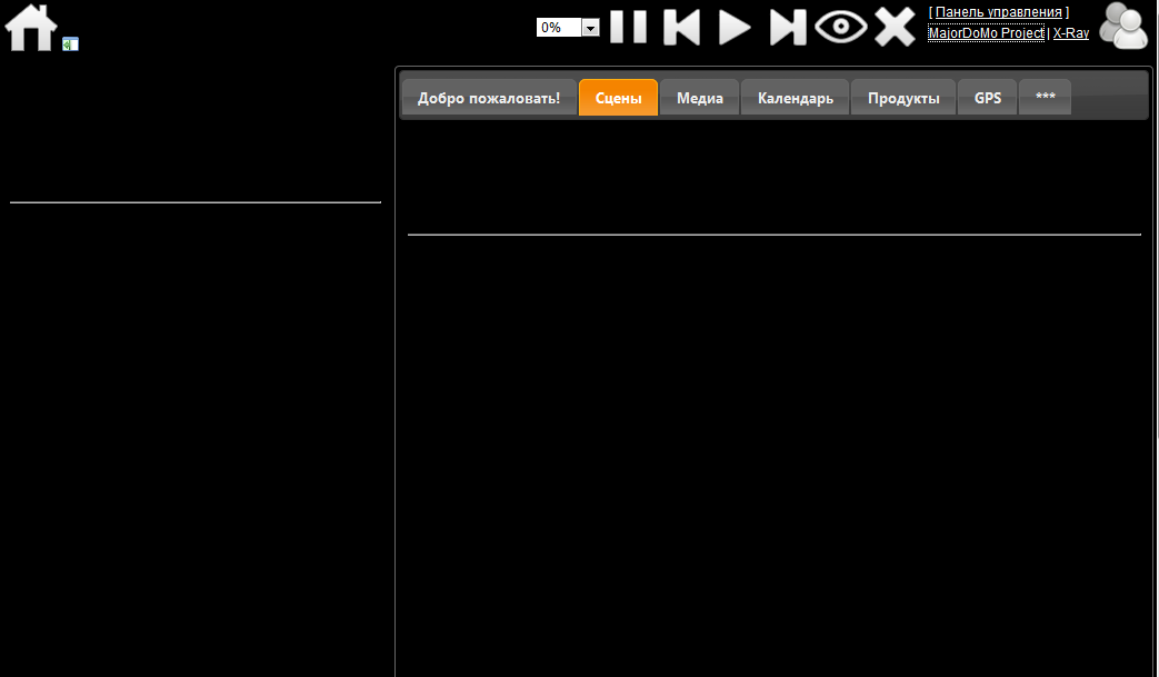

Пустой пользовательский интерфейс на голой системе
Сообщение lanket »

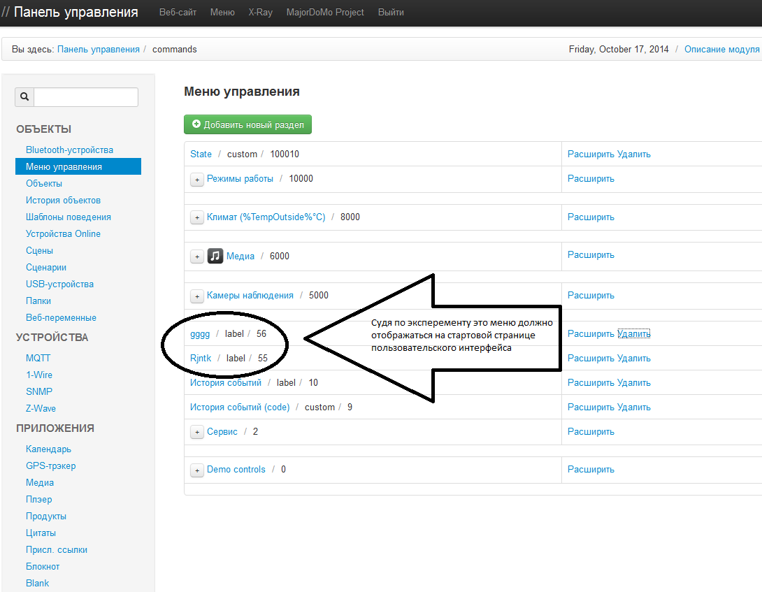

Собственно все поставил, запустилось, разобрался с помощь. Сергея с пустым меню в админке по Z-wave, допер почти сам что не хватает php_curl благодаря перечитанному посту установки на razberry. В результате Пустой пользовательский интерфейс. Нет не меню, нет моих тестовых сцен
Ниже дамп результата cycle.php
Думаю результат кривых рук в самом начале:

sergejey писал(а):по циклу особых проблем не вижу -- так и должно быть. разве что я бы в php.ini отключил репортинг уведомлений (NOTICE). возможно, из-за них с интерфейсом проблемы. но по интерфейсу лучше прислать скриншот как оно выглядит, а то не очень понятно.
Извините не догодался скринщшоты выложить.
Не уверен что дело в уведомлениях, причем не понял о каких именно идет речь.
Сделал Вот так , поидее не должен ругаться:
error_reporting = E_ERROR (только фатальны ошибки)
display errors = Off
потом в командной
sudo /etc/init.d/apache2 restart
Результат тот же
Посмотрел ШТМЛ код вывода iframe где должна появиться моя сцена и увидел там кое что интересное:
<head>
<title>404 Not Found</title>
</head><body>
<h1>Not Found</h1>
<p>The requested URL /popup/scenes.html was not found on this server.</p>
<hr>
<address>Apache/2.2.22 (Debian) Server at 192.168.1.38 Port 80</address>
</body>
Собственно не нашол папки popup в корне, scenes.html в /temlates/scenes спрятался ну думаю что mod_rewrite уго оттуда выкапывает
mod_rewrite активен, это мне подтвердил phpinfo():
Configuration apache2handler
Loaded Modules core mod_log_config mod_logio mod_version prefork http_core mod_so mod_alias mod_auth_basic mod_authn_file mod_authz_default mod_authz_groupfile mod_authz_host mod_authz_user mod_autoindex mod_cgi mod_deflate mod_dir mod_env mod_mime mod_negotiation mod_php5 mod_reqtimeout mod_rewrite mod_setenvif mod_status
папки до этого файла с правами 777 а сам файлик 666, как следствие никто не ограничен читать этот файлик
:arrow: Обсужение
:arrow: GitHub модуля для МД
:arrow: Connect
