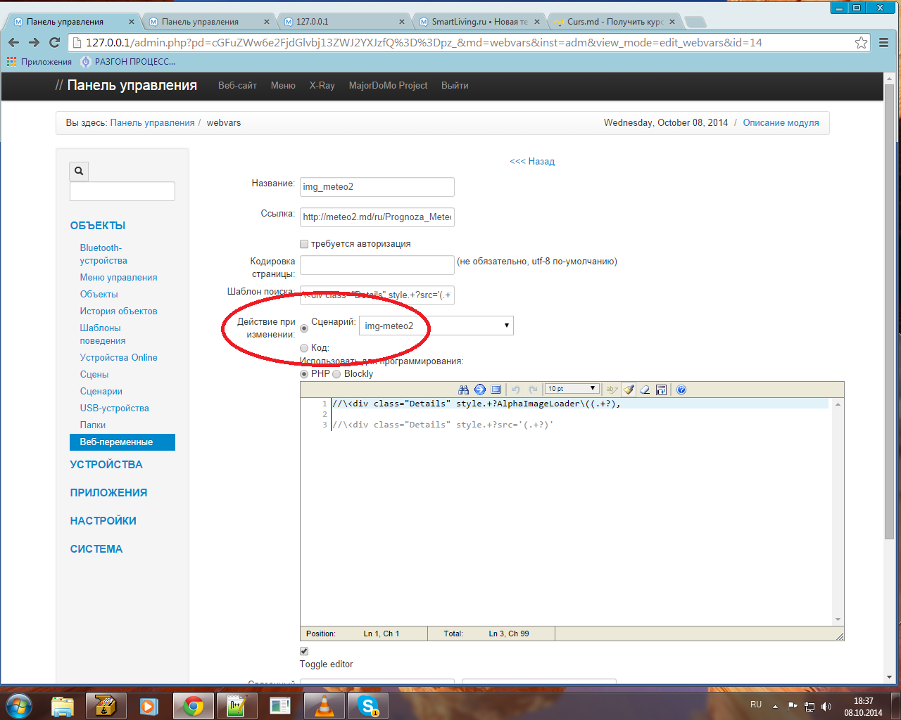

adzam
Вопрос в студию, почему если во вкладке Веб-переменные поставить Действие при изменении:Сценарий, то при изменении переменной сценарий не отрабатывает???
Если в onNewMinute прописать каждые 15 минут то обновляется

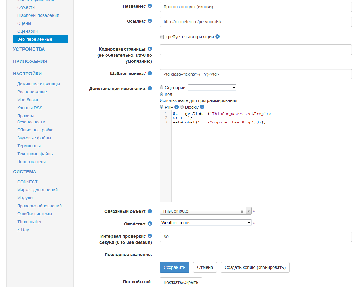

Ko/|xo3HUk
Не выполняется ни код php, ни сценарий при обновлении переменной. Вот такие настройки:
Т.е. каждую минуту значение обновляется, а код ну никак не хочет выполняться. Если скрипт (с таким же кодом) вручную запустить - всё ок, значение ThisComputer.testProp увеличивается. В чём может быть причина?

Ko/|xo3HUk
Сам нашел уже. Код php или скрипт выполняется только при изменении значения, полученного при помощи шаблона. Причем изменение вручную свойства, куда записывается значение из шаблона, не помогает. Даже изменение URL (что автоматически ведёт к изменению значения шаблона) - не запускает код или скрипт. Только если мы ничего не трогали, произошло очередное запланированное обновление значения в шаблоне и это значение отличается от предыдущего - только тогда запустится код или скрипт.
