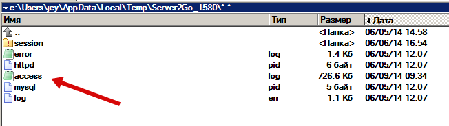

Можно посмотреть log-файл от веб-сервера и там будут http-запросы к системе.
Для windows-версии он хранится во временных папках текущего пользователь, например вот так:

Посмотрел, но что не так не понимаю ;(
