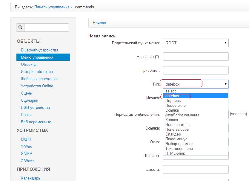

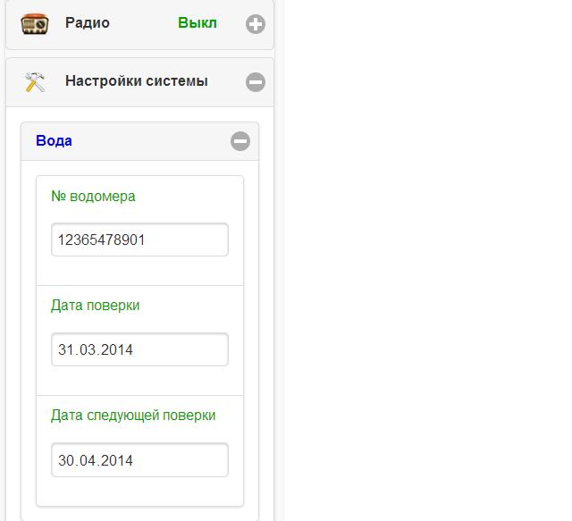

Добавил в меню управления новый элемент типа - Data, записывается и сохраняется хорошо, но при вызове дата почему-то переварачивается и показывает задом на перед.
Подскажите пож как это дело исправить и перевернуть дату назад или вообще заменить месяц на слова (апрель, май и тд).

Результатом является текстовая строка , при активации которой выходит календарик.Выбираешь на календаре любую дату и она запоминается в окошке, а если его привязать к какому-то свойству обьекта то записывается в него.
Подправил 2 файла
commands_edit и
commands_search_pda ,
которые нужно забросить в C:\_majordomo\htdocs\templates\commands\
и все в меню выбора появится datebox
и вот результат

Что за счётчик такой, и сколько стоит. Что-то я его в инете не нахожу.
Переворот даты возможно из-за формата выдачи даты в mysql. Годом вперёд стандартная запись для баз данных

Databox это элемент jquery mobile.
Я просто внедрил его в наше меню, так как его там не было вообще но мне понадобилось и по ходу даже очень удобно.
http://demos.jquerymobile.com/1.4.2/textinput/

Про счетчик это просто фотография из нэта , я переделал ее и внедрил в его дисплей цифры в виде жки.
показания постоянно меняются и показывают показания настоящего счетчика.

Посмотрел я эти два файла — что и куда вставлять совершенно непонятно, Можно коды, которые нужно вставлять в эти файлы?
Re: Меню управления
Добавлено: Вс апр 13, 2014 4:55 pm
adzam
Предоставляю файлы но предупреждаю надо проверить
Databox.rar
(5.65 КБ) 280 скачиваний
