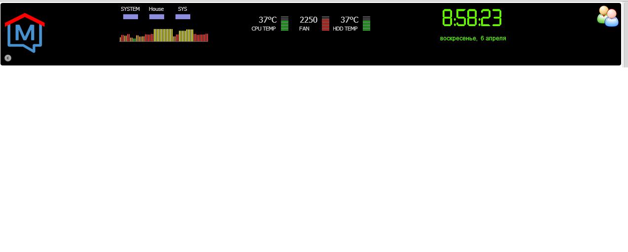

Обновил логотип и хочу узнать Ваше мнение

Не знаю кто придумал стандартный логотип, но на мой взгляд, он удачный и достаточно профессиональный и в улучшении не нуждается.
Судя по графику, у вас средняя загрузка сервера больше 50%. Моё мнение такое: если у вас законченная система и вы ничего не планируете в неё добавлять — то нормально, но, если вы будете дальше развивать систему, то нужно задуматься об оптимизации. Нормальный уровень для развивающейся системы не должен превышать 30% по этому индикатору.

А как оптимизировать?
У меня что-то глючит ,если отключаю морду, то нагрузка 18-25%
как только вхожу с любого браузера под user ом по умолчанию то сразу 60-80%
пока не могу понять почему, может проц слабый частота 2200 оперативки 3 гига, может подскажет кто-либо что-то , где копать?

Копать везде. Каждый шаг и каждый добавленный элемент в систему добавляют нагрузку.
Начать можно с процессора. Если i5300 работает более-менее приемлемо, то AMD-350 уже не работает, а только делает вид.
В первую очередь нужно обратить внимание на:
- кол-во графиков и индикаторов и период их обновления,
- кол-во переменных на страничках и период их обновления,
- интенсивность обращений к М по сети (тут вообще беда),
- период отображаемый на графиках,
- кол-во линий на графиках,
- кол-во страничек,
- кол-во датчиков для которых сохраняется история,
- кол-во и качество кода в onNewMinute,
- наличие 3D графики.

да АМД атлон 3500+
по ходу он только делает вид что ползет, а на самом деле буксует
