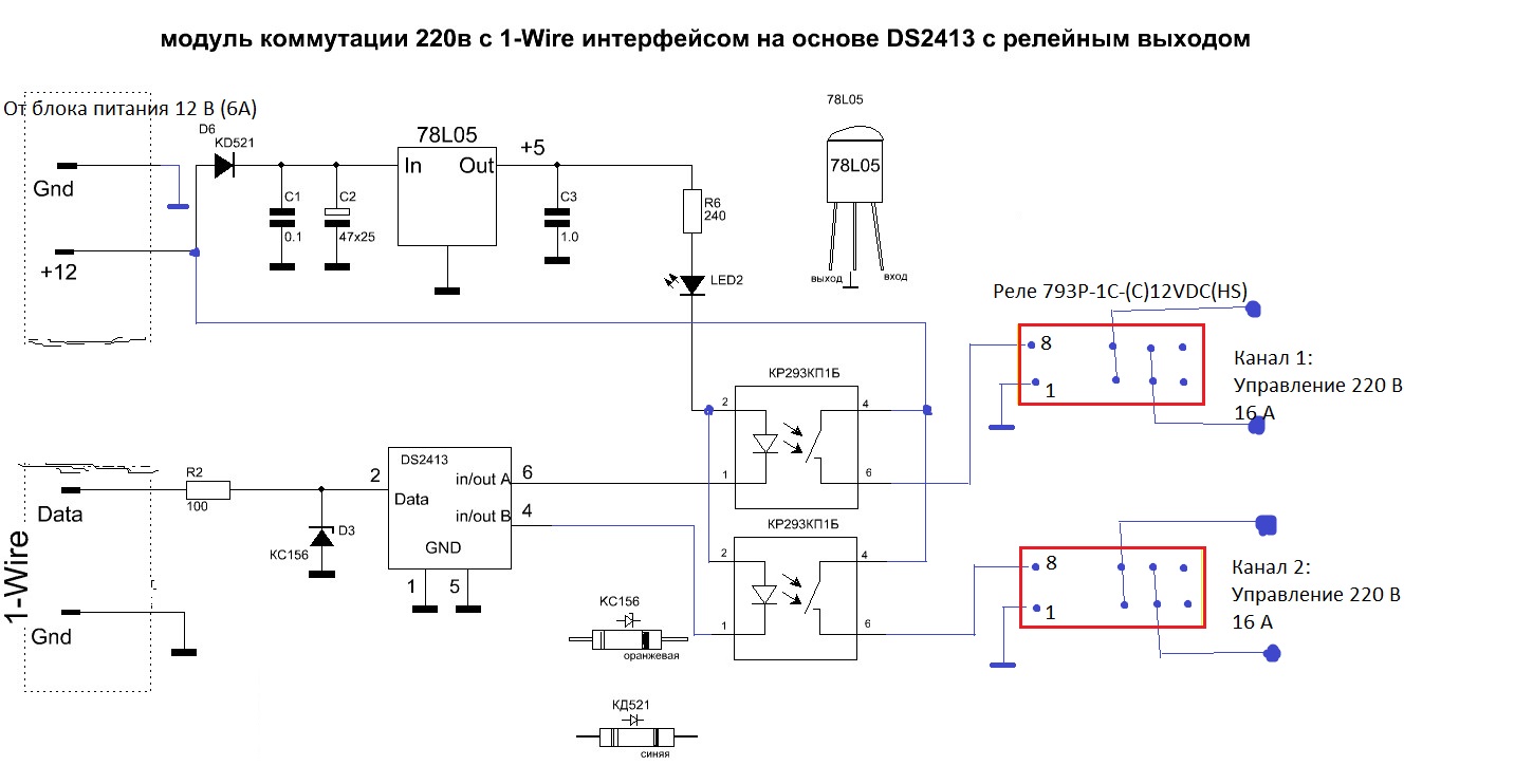

Лучше я тут буду добавлять то, что буду делать для себя.. вот первая схема, которую немного переделал.
Не ругайтесь сильно - я не во всей схемотехнике хорошо разбираюсь или даже особо не разбираюсь по сравнению с мастерами, кто с этим связан долгие годы.
Очень хочется услышать Ваши комментарии и критику и советы, относительно этой схемы и других, которые я буду сюда добавлять, по мере изготовления.
Чего не хватает, что можно заменить..
Если есть идеи по уменьшению размеров элементов (каких то аналогов) то будет здорово! Мне бы хотелось всё это иметь в наименьшем виде!
Предлагаю вот такое реле? для силовой нагрузки.. от света до тёплого пола (до 16 А в общем).

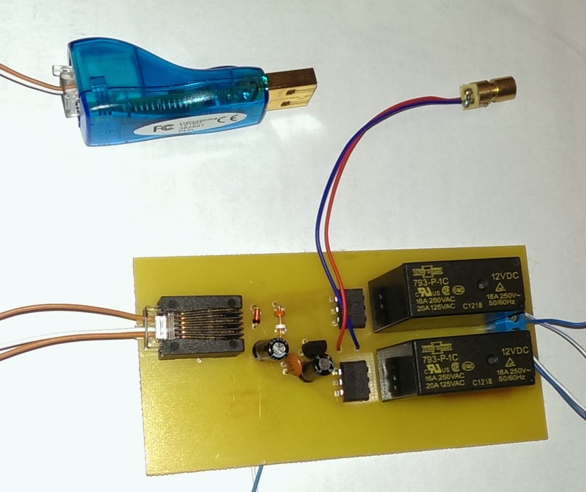

как выглядит эксперементный вариант. Нет всех разъёмов и провода на нагрузку временные.

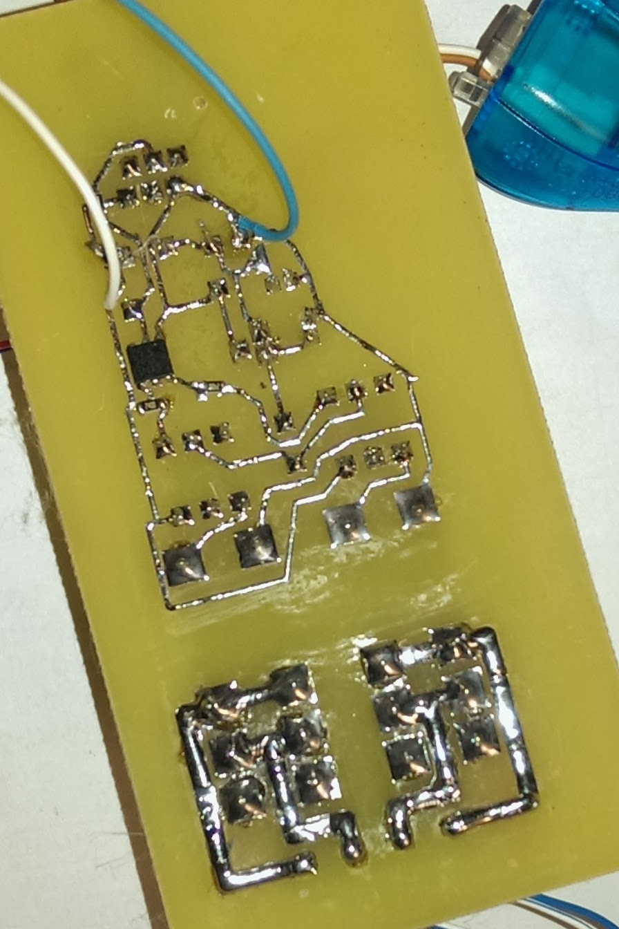

плата с другой стороны с тремя SMD резисторами и DS 2413.
PS: не знаю как сворачивать приложенные фото. На этом форуме нет этой функции ?

А в чем вопрос? Эта схема можно сказать классическая. Оно обработана технологически и работает без замечаний.
Если волнуют внешние габариты можно ведь платку обрезать (если см. фото).
Если у Вас, уже все установлено, то как самый каверзный вариант обрезки, это применение шлиф машинки (болгарки) только осторожно! инструмент опасный! можно аккуратно, выбрать любой угол, или вырез.
ПО вопросу комплектации? Детали !-ware это эксклюзив ....тут не заменить .Остальное тут широкое поле деятельности как вариант замены посмотрите очень удачный сайт: http://radio-hobby.org/modules/analog/ очень простой и полезный справочник. С большой базой как отечественных (советских) элементов так и импортных.

shemnik69 писал(а):А в чем вопрос? Эта схема можно сказать классическая. Оно обработана технологически и работает без замечаний.
1. радиодетали, их набор, изменить ёмкости кондёров для уменьшения цены/размера, реле другие поставить для уменьшения цены/размера.
2. на счёт текстолита и обрезки платы - всё понятно.. ножницы по металлу - болгарка - гравер - бормашина - пилка по металлу - что угодно.
3. Всё это будет ставиться под потолок (натяжной) снимать его если пойдёт дым оттуда нет желания, т.е. надо что бы компоненты были максимально надёжны.
4. Спасибо за справочник.
