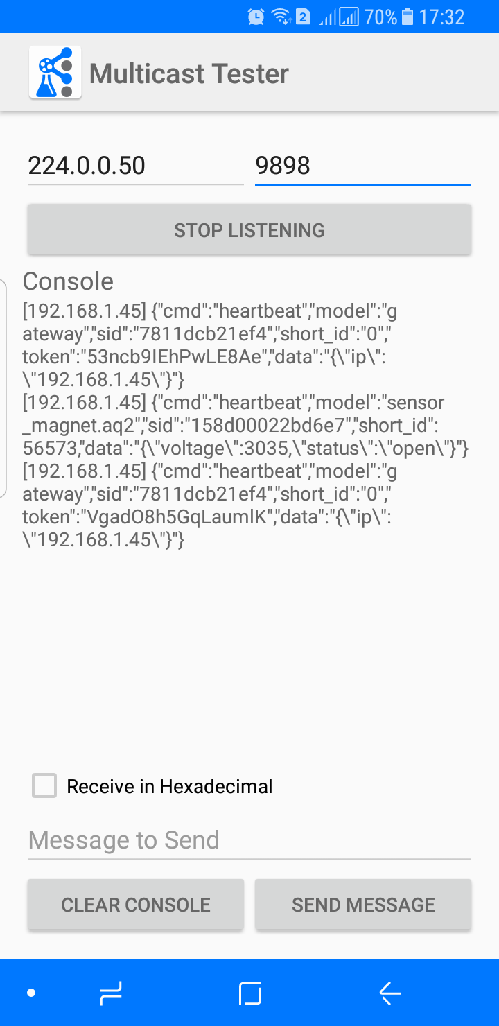

попробуй скачать на телефон MulticastTester и проверить есть ли что там от шлюза ip: 224.0.0.50 порт 9898
должно быть что то подобное
А про win 10, тут много чего написано, если коротко то с win 10 проблемы.
