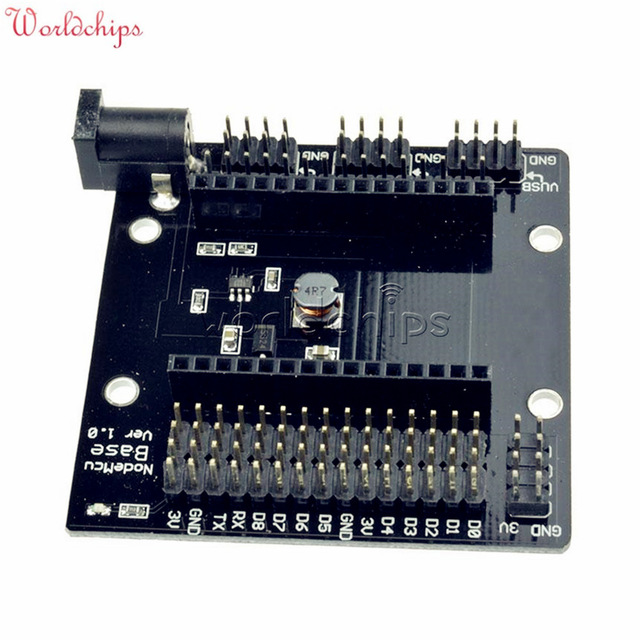

Для NodeMCU тож вот такое имеется
Бесплатная-доставка-NodeMcu-Основной-Макет-Базы-ESP8266-ESP-12E-Тестирования-Пластины-Подходит-для-NodeMcu-V3.jpg_640x640.jpg
Бесплатная-доставка-NodeMcu-Основной-Макет-Базы-ESP8266-ESP-12E-Тестирования-Пластины-Подходит-для-NodeMcu-V3.jpg_640x640.jpg (107.44 КБ) 10628 просмотров
Re: ESP8266
Сообщение serghei »
Абалденная штука , но качество сборки на 2 метра ниже плинтуса. Пришлось выпаивать все (!) пины. Криво стояли. Для макетирования лучше не придумаешь - куча силового питания, 3.3 вольта , 5 вольт..... 4-х кратное дублирование всех нужных пинов.... На входе 9 - 24 вольта 1 ампер ( реальных). Вторая проблема - ненароком можно перепутать направление установки ЕСП - тогда моментально крышка.
Сообщения: 2044
Re: ESP8266
Сообщение xor »
Не все НодеМКУ в.3 туда влезают (напр.https://ru.aliexpress.com/item/V3-Wirel ... 0.0.7i14Fu уже, чем панелька)
Re: ESP8266
Сообщение serghei »
Ну правильно - это оригинал. У меня видно клон с CH340 уартом )). То что он уже по размерам - не знал. Спасибо за инфу.

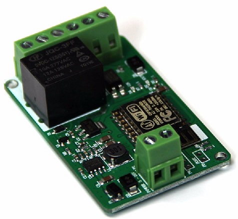

Сегодня с почты забрал. Может кому и такой вариант интересен
на Али
Ещё покупал здесь http://www.electrodragon.com/store/
