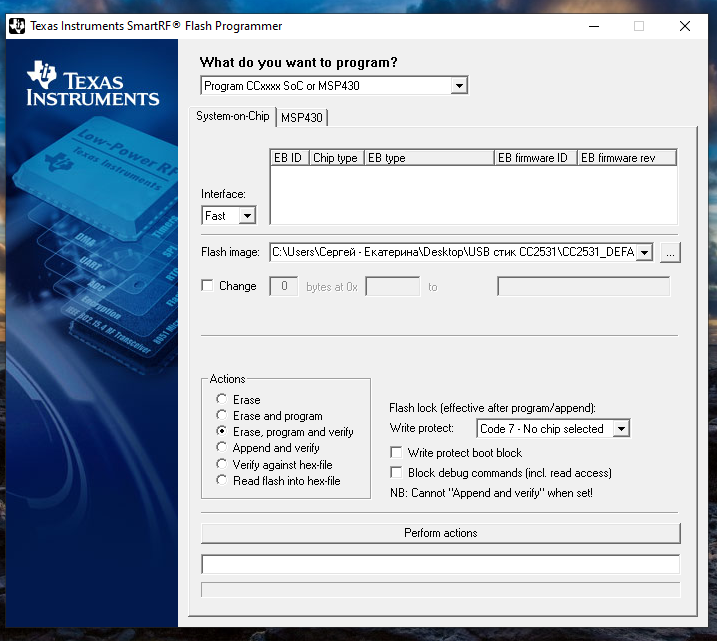

Добрый день! Нужна помощь. Пытаюсь прошить стик СС2531. ОС Win10. Программа SmartRF Flash programmer не видит устройство.

SVCH писал(а): Пн апр 06, 2020 5:51 pm Добрый день! Нужна помощь. Пытаюсь прошить стик СС2531. ОС Win10. Программа SmartRF Flash programmer не видит устройство.
мало информации, сложно помочь. кириллицу лучше исключить.
в диспетчере устройств определяется, дебагер и стик в USB воткнули? тут посмотрите

iden писал(а): Вт апр 07, 2020 4:23 am в диспетчере устройств определяется, дебагер и стик
Стик определяется, а вот дебагер нет. Выходит дебагер неисправнен???

SVCH писал(а): Вт апр 07, 2020 9:19 am
я не могу вам сказать, никто не сможет. в телеграмме обсуждалось как то, помню один случай. вот группа телеграмм там можно спросить https://t.me/zigbeer
Неизвестно, например, устанавливался ли драйвер для дебагера?! ссылку выше я вам дал, делайте как там описано.
