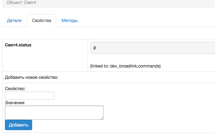

Denis_k
В объектах создаете объект, например "Свет4" в разделе "Relays", далее в методах этого объекта редактируете методы turnOff и turnOn, чтобы они выглядели как то так
brLinkCommand('Свет4.Off');
brLinkCommand('Свет4.On');
естественно в модуле broadlink команды должны быть записаны и объект "Свет4" должен быть связан, т.е. в объекте вы должны видеть надпись
(linked to: dev_broadlink,commands)
Снимок экрана 2017-06-04 в 18.55.55.png (36.97 КБ) 10566 просмотров
Далее в сцене вставляете кнопку, ставите галку в пункте "расширенная настройка" и указываете в "выполнить при клике" - "Запускать метод или объект", выбираете объект (в нашем случае "Свет4") и методы on/off в разных состояниях

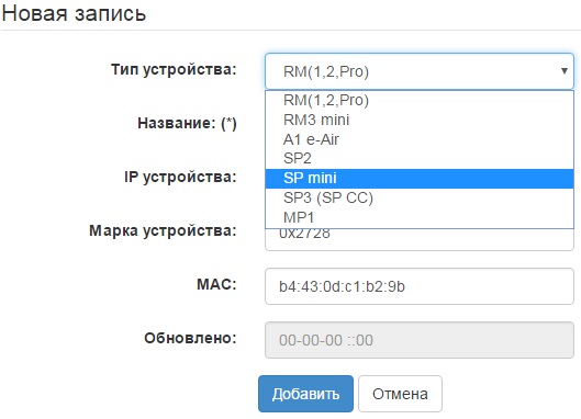

woow

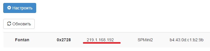

nick7zmail писал(а):Да, такую уже подключали...выберите SP3 или SPmini ....в зависимости от того - есть у нее отдельная подсветка или нет...
Определяется как SPmini2 (подсветки "ночник" нет). Иероглифы, IP адрес, мак, ну и собственно на этом и всё. С e-link приложения управляется, МЖД только сканирует находит её , а как быть дальше, почитал ранее посты, как бы должен подождать и появится статус или как? Но у меня и после 2часов и за ночь ничего не произошло.
Re: Модуль Broadlink
Добавлено: Пн июн 05, 2017 1:37 pm
Добавить, выбрать тип (из выпадающего меню), убедиться, что данные правильные (сравнить по роутеру), нажать кнопку "обновить" - должен появится статус на вкладке данные.

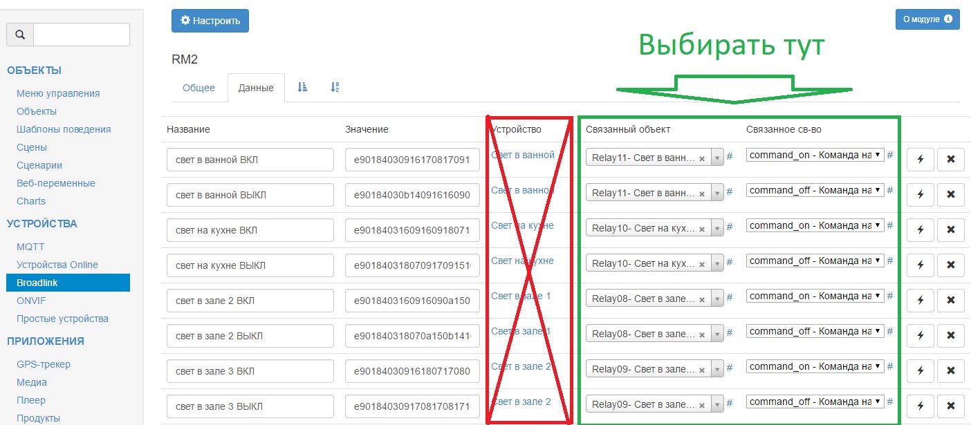

Создание выключателей в "Простых устройствах"

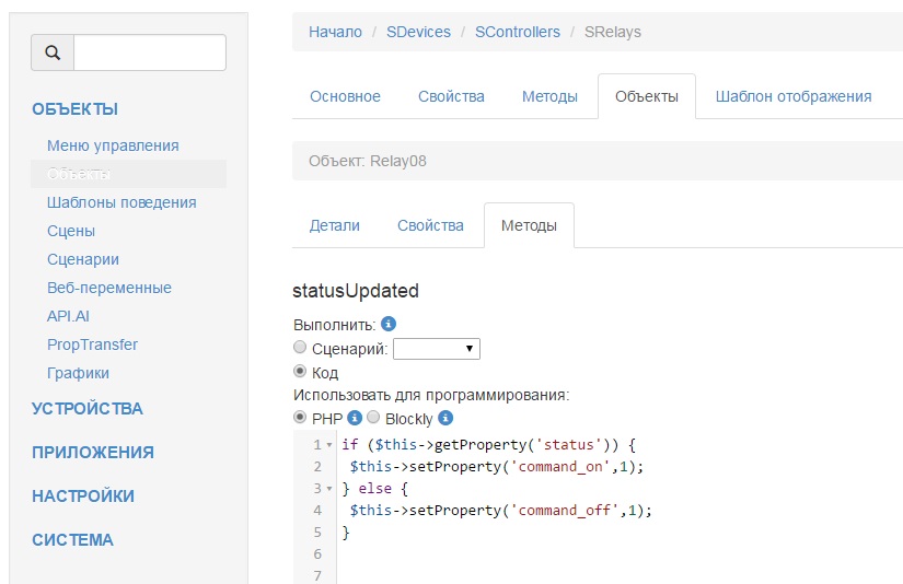

Итак...ещё одна инструкция...перенес свои выключатели в простые устройства...оказалось проще, чем создавать с нуля всё, как я описал тут viewtopic.php?p=45727#p45727...многим может пригодиться. В общем поехали...

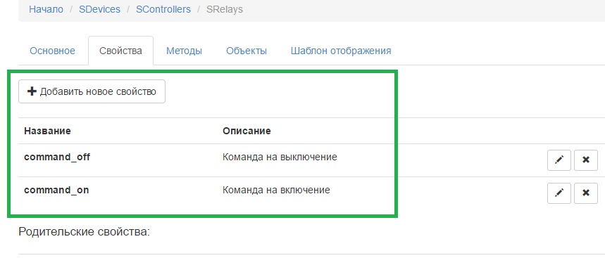

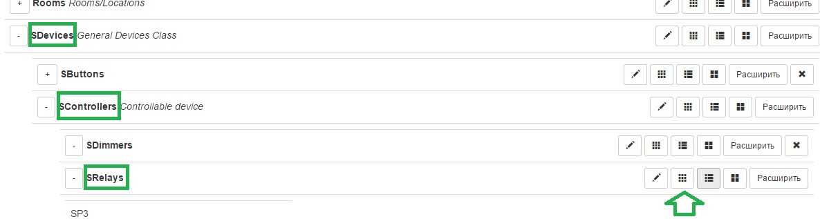

1) Перво-наперво пойдем в Панель управления->Объекты->SDevices->SControllers->SRelays, жмем кнопку свойства
2) Создадим 2 новых свойства (Через кнопку - Добавить новое свойство) - command_on и command_off.
3) Создаём новые устройства в модуле "Простые устройства" (Управляемое реле/выключатель, ставим галочку - создать новый объект)
4) Возвращаемся в объекты, в том же классе, что и ранее (SRelays) ищем новые объекты

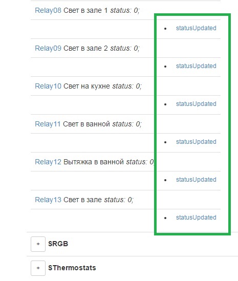

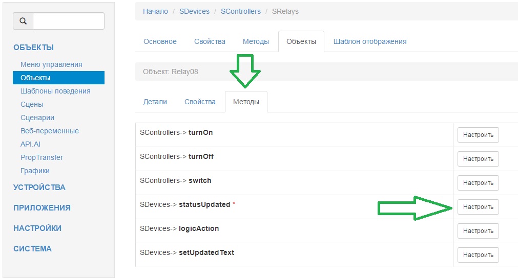

5) ДЛЯ КАЖДОГО объекта, к которому планируете привязать бродлинковские команды - нажимаем на сам объект, идем в методы, и нажимаем кнопку настроить на методе statusUpdated.
и вписываем следующий код
if ($this->getProperty('status')) {
 $this->setProperty('command_on',1);
} else {
 $this->setProperty('command_off',1);
Повторюсь - ДЛЯ КАЖДОГО ОБЪЕКТА...
Должно получиться что-то такое:
6) Ну и наконец идем привязывать команды к объектам реле, которые создали, и в которых это всё вписывали...привязываем не через столбик "устройство", а через выпадающие списки - объект/свойство.
Может кому поможет данная инфа))

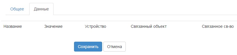

woow
nick7zmail писал(а):Добавить, выбрать тип (из выпадающего меню), убедиться, что данные правильные (сравнить по роутеру), нажать кнопку "обновить" - должен появится статус на вкладке данные.
Что не так если по по той последовательности которую вы предложили Добавить, выбрать тип (из выпадающего меню), убедиться, что данные правильные (сравнить по роутеру), нажать кнопку "обновить":
Warning: socket_sendto(): Host lookup failed [-10003]: Unknown server error in /var/www/modules/dev_broadlink/broadlink.class.php on line 473
Fatal error: Call to undefined method SP1::Check_Power() in /var/www/modules/dev_broadlink/dev_broadlink_check.inc.php on line 218
А если по такой
Сканировать устройства (IP адрес на оборот)
/ потом + / выбираю SPmini,
но IP адрес как видно из скреенов разный на МЖД такой, на роутере такой
Дальше пустота
