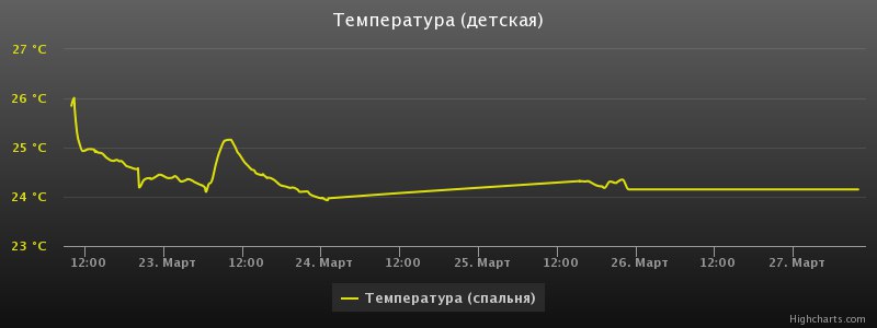

модуль постоянно краснеет, лог при этом выглядит так:

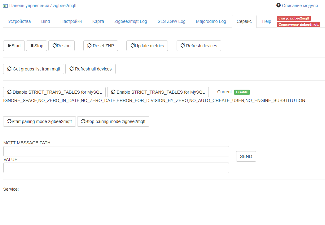

Есть предположение, что какой-то процесс включает строгий режим MySQL. Какие действия исправляют ситуацию?

рестарт, при этом даже после рестарта модуля данные с датчика температуры/влажности не меняются в течении долгого времени, очень часто до следующего зависания модуля, график получается примерно такой

directman66 писал(а): Вс мар 15, 2020 6:53 am service-> disable strict mode
Кнопку нажал, систему перезагрузил (orange PI PC).
Вот нашел пример из справки, как должно быть:
Цикл в X-Ray цикл cycle_zigbee2mqtt запущен.
Но после слова Service: у меня нет никаких записей. Криво поставилось?
Сообщения: 2799
Сообщение directman66 »
Service - информация берется из команды sudo systemctl status zigbee2mqtt. Если права sudo не даны пользователю www-data, тут ничего не будет. Этот функционал дает возможность перезагружать z2m, не более.
