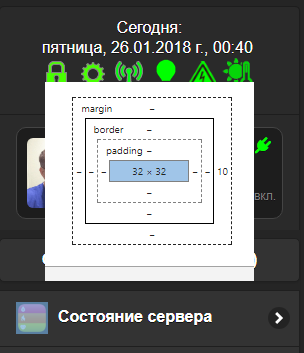

nick7zmail писал(а):Поровнело...но не так, как было раньше...там откуда-то padding: .7em 1em; прилетает с огромными полями. Раньше они как-то меньше были...и да - дашборд это не спасло =D...видать там какие-то ещё стили.
Да вроде нет у меня лишнего padding: .7em 1em;
вот:
Скриншот 2018-01-26 00.44.35.png (21.78 КБ) 6190 просмотров
Мой -CONNECT-
Re: Ещё немного обновлений
Лишний padding не у иконки, а у всего пункта меню. Ну он не лишний...он меньше просто был...не 0,7, а 0,3 где-то.

nick7zmail писал(а):Лишний padding не у иконки, а у всего пункта меню. Ну он не лишний...он меньше просто был...не 0,7, а 0,3 где-то.
Отправлено с моего G8441 через Tapatalk
да я уже увидел вчера...
UDP:
pading прилетает от сюда: jquery.mobile-1.4.0.min.css
.ui-btn {
    padding: .7em 1em;
добавка к временному решению думаю понятна?!!!

sergejey писал(а):Сорри, новый файл забыл загрузить. Сейчас исправлю.
Загрузил недостающий файл.
но это не решит проблемы с padding: .7em 1em;
файл menu_custom.css лучше бы был таким:
.item_icon {
    margin-right:8px;
    top:0.4em;
    max-height:32px;
    max-width:32px;
    vertical-align:middle;
.ui-listview>li>a.ui-btn {
    padding: 0.3em 1em;
обязательно: .ui-listview>li>a.ui-btn иначе если только .ui-btn то портятся другие кнопки!
UPD:
И кто поменяет файл стилей не забудьте почистить кеш (историю) браузера! а то ни чего не измениться!!! :D ;)
