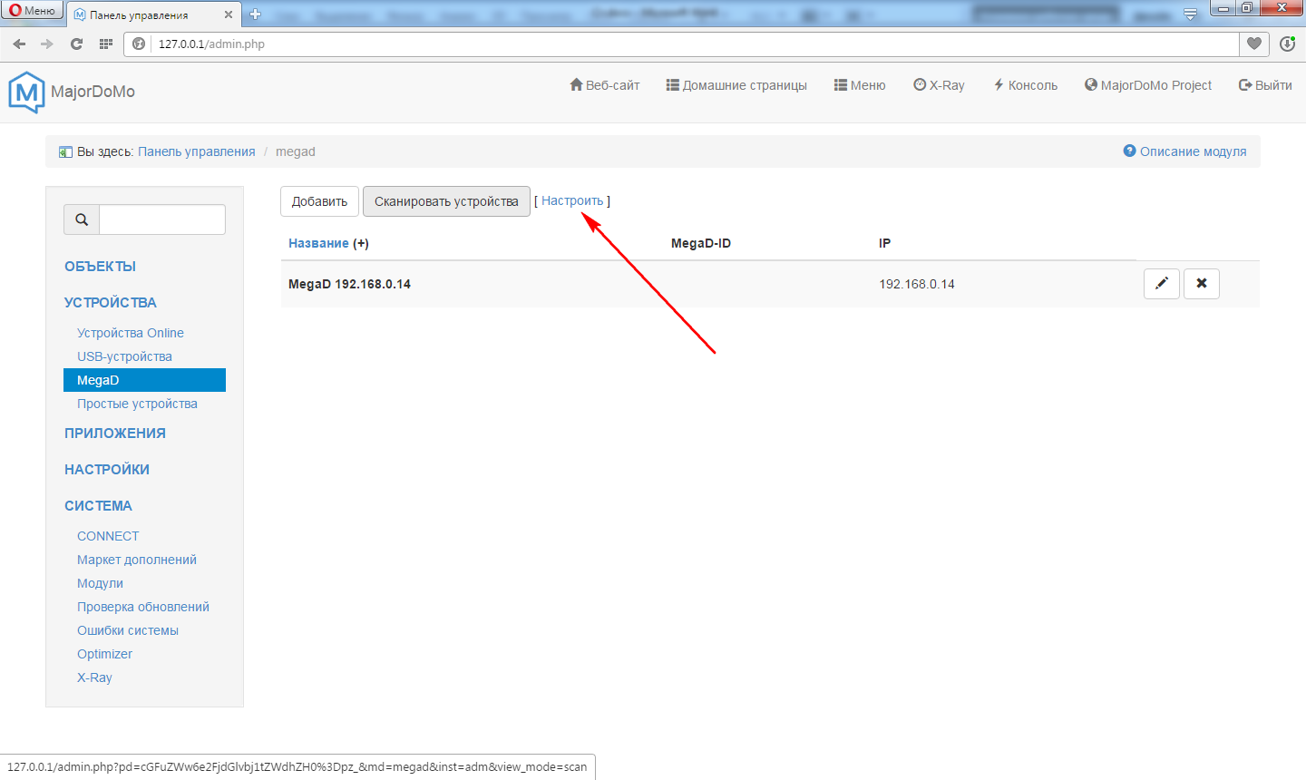

webms писал(а): Вс июн 03, 2018 11:37 am "гиперссылку" =))
Ну не знаю, как это еще назвать (когда "проваливаешься" в надпись).
Пункт в MegaD "Настроить"
Основная страница в модуле MegaD.png (87.24 КБ) 5370 просмотров
