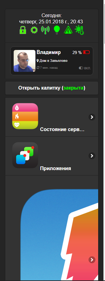

"Прикольный" эффект в меню после обновления сегодня!
теперь иконки нужно подбирать строго по размеру?
Скриншот 2018-01-25 20.43.45.png (106.6 КБ) 5883 просмотра
Re: Ещё немного обновлений
Добавлено: Чт янв 25, 2018 8:15 pm
Да...чет разъехалась чутка менюшка))
