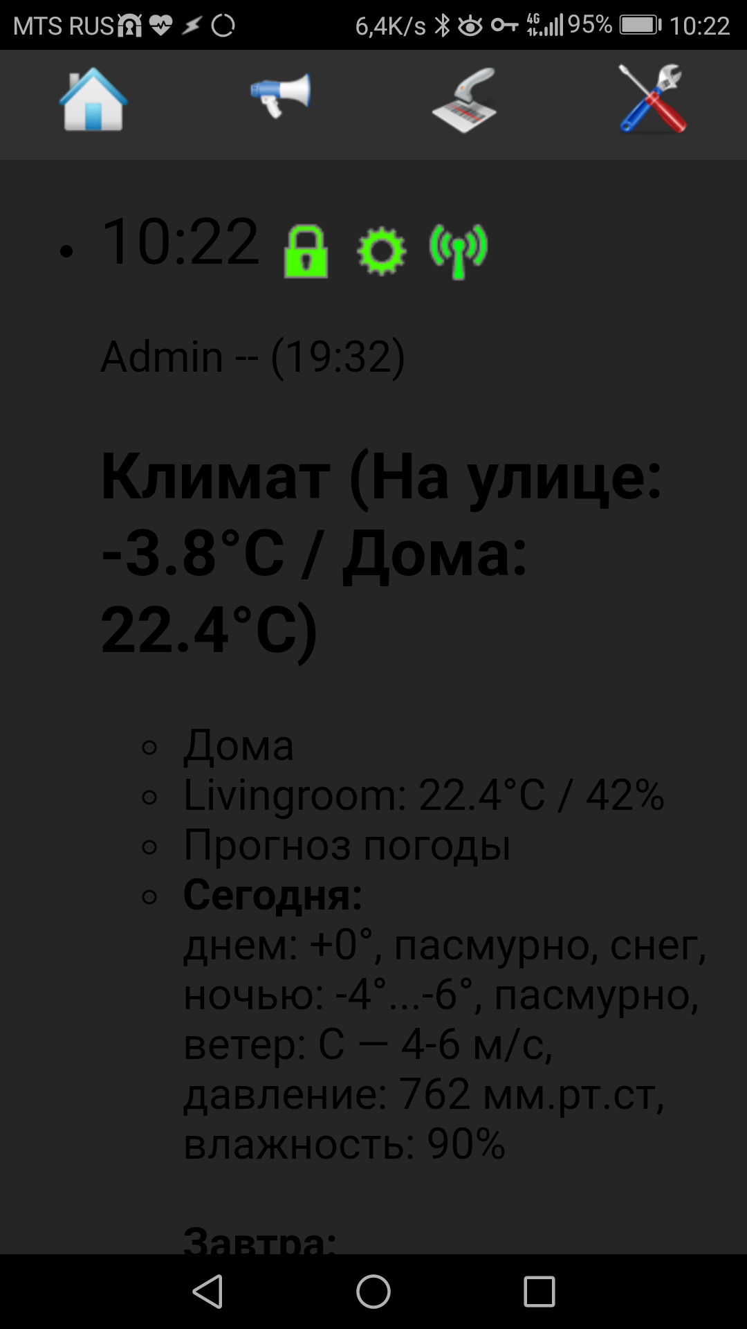

Скрипты были, доступ к бд тоже есть . Откатился на более раннюю версию бекапа все что не работало заработало появилась другая проблема веб морда MD полетела
Вот так выглядит страница меню MD на телефоне

вероятнее всего вы вставили какой-то свой код HTML без закрывающих тегов!

Vovix писал(а):вероятнее всего вы вставили какой-то свой код HTML без закрывающих тегов!
Код я не менял, как был в приложении и в MD так и остался. Придется все html страницы шерстить
