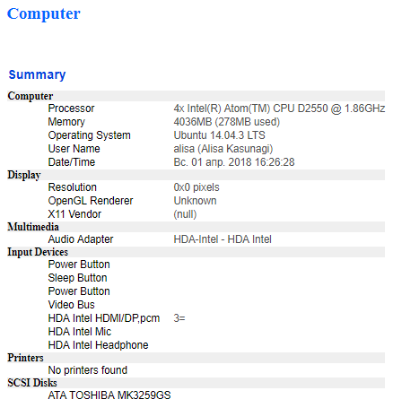

А не проще неттоп старенький купить? На атоме.
Куплен на авито за 5000р

Дык я на таком и крутил в начале. Потом на ноуте, потом на слимбоксе от HP. Вчера установил Ubuntu, но инструкции пошаговой не нашёл по установке majordomo [emoji848]. На сайте она куда-то делась, а та что есть устарела сильно, ссылочки на пакеты старые [emoji10]

Вот ведь хрень..... уже 2 часа прошло и все обновляется :) , но я ничего не настраивал, все с дистрибутива по умолчанию, никаких вообще настроек, кроме установки модулей от Xiaomi.
Сделал заказ малинки Raspberry PI 3 Model B. Вторых малинок не нашел :( Может кто поделится образом? :roll: чтоб не сильно долго заморачиваться.
Raspberry Pi 3B+, HP PC Intel , Ubuntu 18.04 Server LTS - 2 шт.
