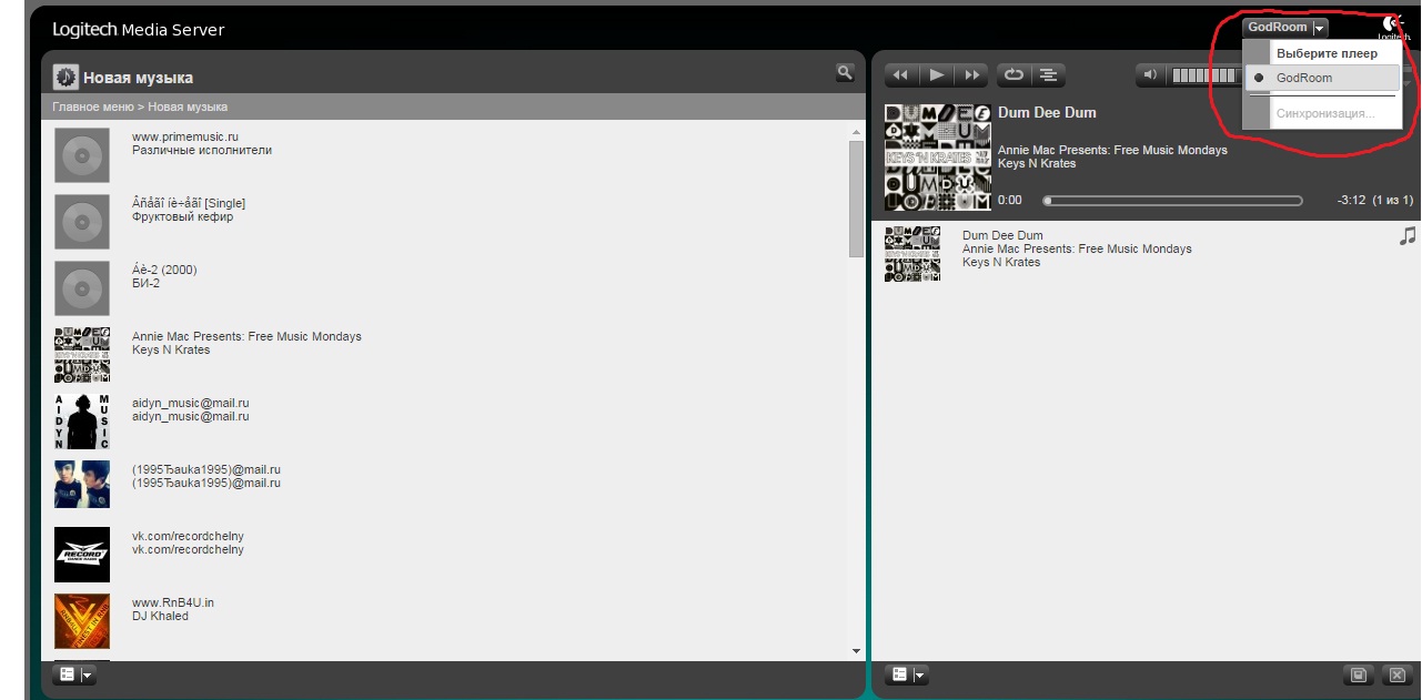

По поводу, синхронного воспроизведения, в Logitech Media Server есть режим синхронизации между плеерами.
Всё это очень легко делается, как в веб интерфейсе так и приложение клиенте под андроид.

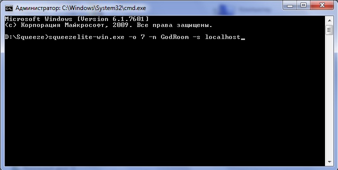

А по поводу кучи плееров, так тут всё ещё проще. Это не тот случай когда запускается куча винампов,в случае со squeezelite запускается командная строка в которой прописывается строка типа "squeezelite-win.exe -o 7 -n GodRoom -s localhost".
В строке содержится информация о том что запускаем, на какой канал выводить, название зоны и адрес сервера.
Если проще, то вместо того что бы устанавливать на каждую зону плеер (малину), мы запускаем плееры на одном компе.
В примере только один плеер, если нужно могу выложить видео работы с несколькими плеерами и пульт под андроид с синхронизацией.
Так же, данные плееры можно запустить как службы по Windows. Что бы не париться с автозагрузкой.
