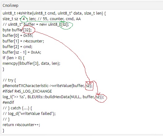

Я правильно понял вас?
Тот буфер который вы установили. они применяется в этих строках, я пометил красным цветом? Зеленое выделение - тут ведь тоже указан размер и он вписан в те строки, где и красное выделение. Разве тут не будет путаница, ведь буфер byte buffer[32] указали 32 байта, а там, в size_t sz = 4 указан 4 байта, в коде он будет использовать 4 байта, а не 32 байта.
про память.jpg (59.66 КБ) 4269 просмотров

Размера буфера в 32 байта должно хватать для любой команды. Я не сильно разбираюсь в тонкостях. У меня это работает. Можно, только бинарник быстрее и есть гарантия что собран как и у меня. Чтобы не говорили о разных вещах. А то при чтении ветки создается впечатление, что все собрали немного по-разному и у всех один и тот же код виснет тоже по-разному. Параметры ставятся в браузере, и именно для того, чтобы не нужно было пересобирать прошивку каждый раз при смене адреса сервера Mqtt или параметров wifi.

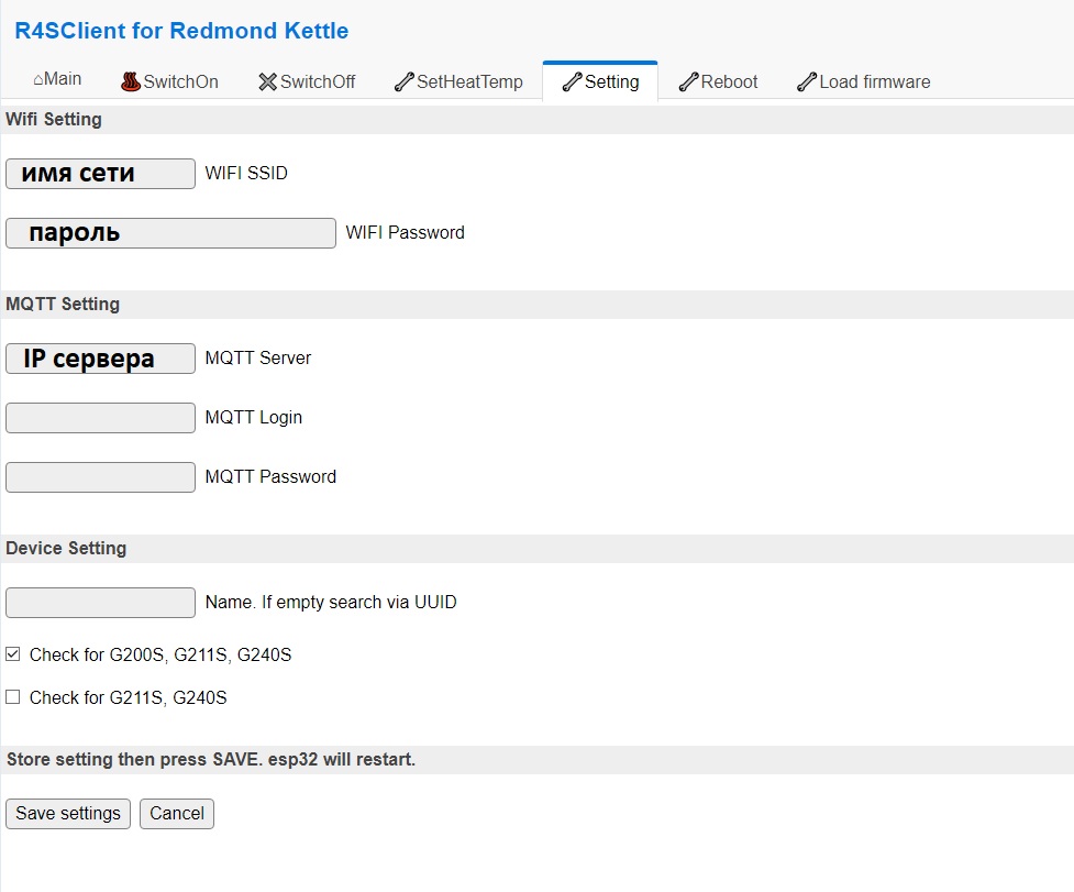

Сообщение Divan »

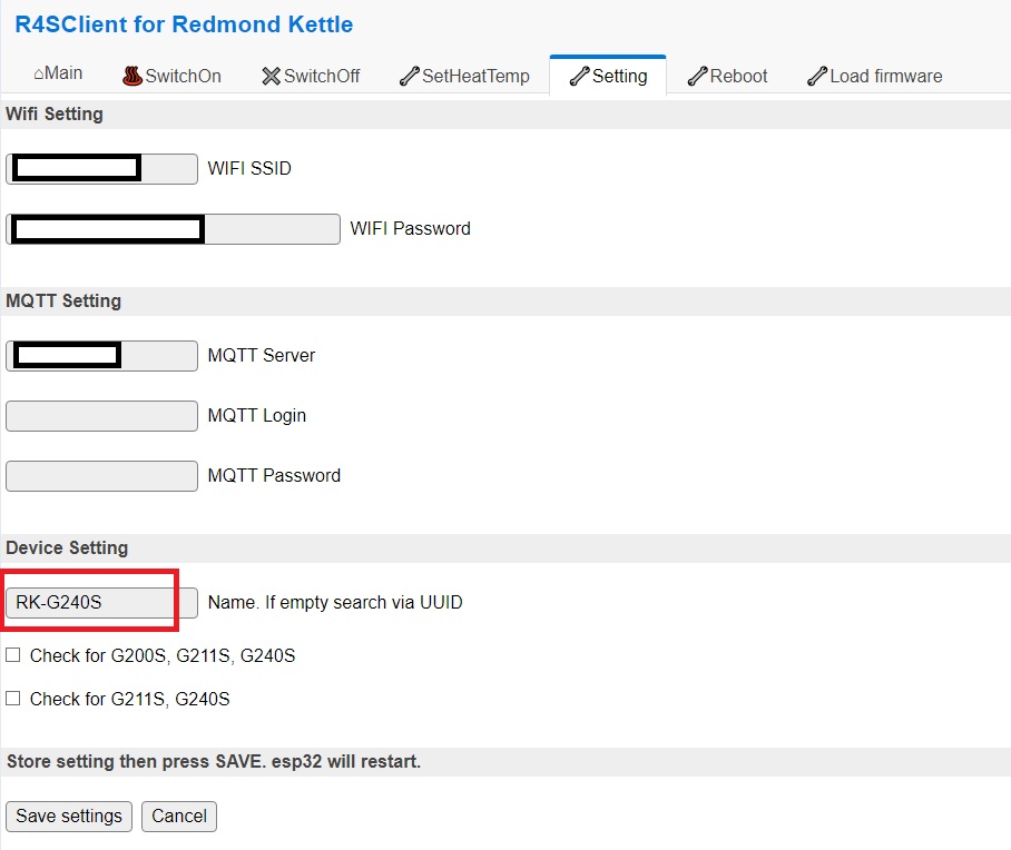

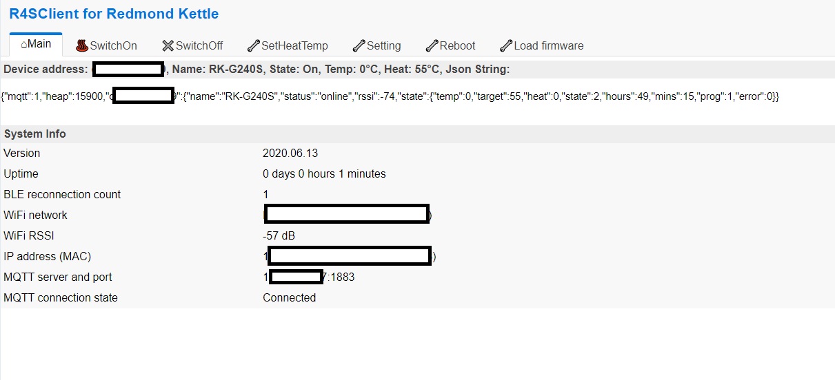

    Залил прошивку, подключился, имя сети и сервера MQTT указал, связь с чайником есть, но управление чайником не работает
    Настройки клиента 1.jpg (90.56 КБ) 4250 просмотров

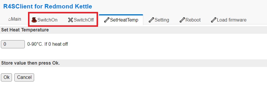

    Нажимаю на эти кнопки, чайник не реагирует на команды
    MQTT сервер не получает данные с чайника, хотя показывает, что статус подключен

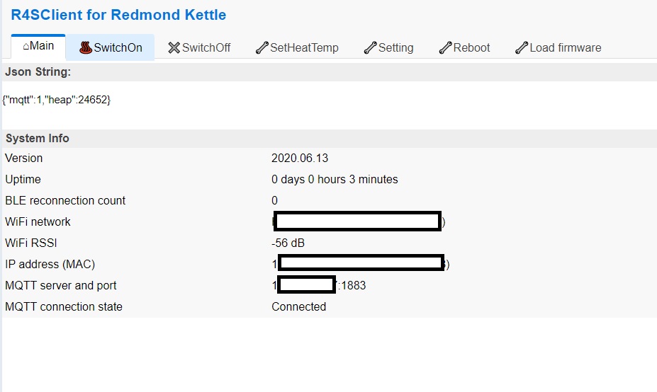

    Сообщение alutov »
    У вас чайник какой? Я тестировал только на 173. Там птички есть для других, но не могу проверить работу.
    Ой, так чайник не соединен (BLE reconnection count = 0). И в строке состояния только Json. Там же кнопки авторизации по-новой надо нажимать.

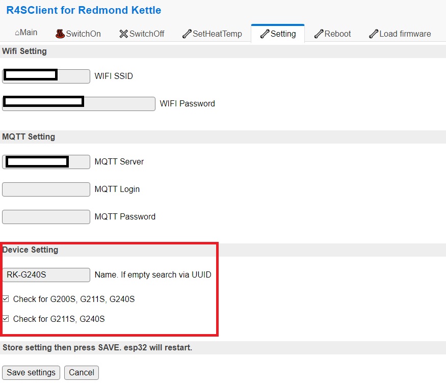

    Сообщение Divan »
    alutov писал(а): Вс июн 14, 2020 4:12 pm У вас чайник какой? Я тестировал только на 173. Там птички есть для других, то не могу проверить работу.
    Ой, так чайник не соединен. Там же кнопки авторизации по-новой надо нажимать.

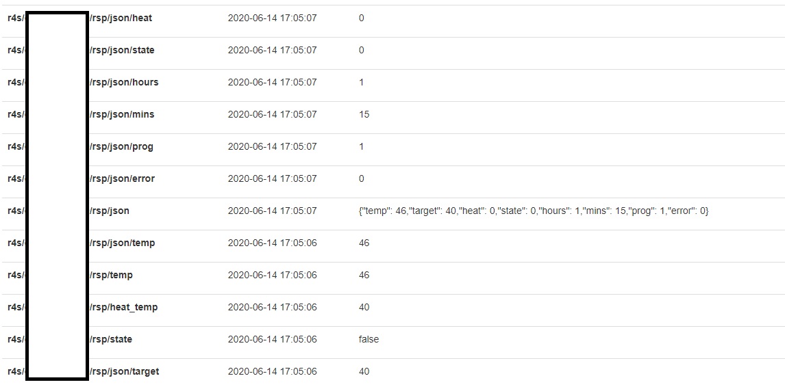

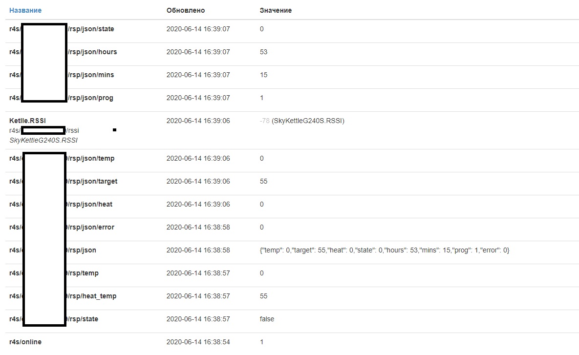

    У меня REDMOND SkyKettle G240S. Я понял почему у меня чайник не был соединен, нужно конкретно указывать имя и указывать нужно не G240S, а RK-G240S, тогда он связь установится, если указать G240S, то связь не устанавливается. Связь установилась, в MQTT данные подтягиваются, а вот управлять им не могу. Как можно проверить через браузер на работоспособность команд?
    Данные в MQTT. Какие функции тут привязываются для управления чайником? Как и что нужно настраивать?

    Re: Шлюз на базе ESP32 для R4S-устройств (Ready for Sky/Nordic)
    Сообщение alutov »
    Видимо, поиск по UUID не проходит. А может в нем UUID не такой, как в RK-M173S. Что и логично. Как тогда модели отличить можно? А по имени пожалуйста. Кое-что можно глянуть по дебагу. Там должны вываливаться все найденные устройства. Если у вас 240, то поставьте 2 птички. А то он показывает температуру не там. По json я ничего не трогал, просто добавил отдельные топики под температуры и состояние для удобства. И все топики, включая командные, сами появляются при соединении с сервером Mqtt. У меня это iobroker. В нем для того, чтобы опять появились ранее удаленные топики, нужно перезапустить драйвер Mqtt. Включать и ставить температуру нужно в топике /cmd/state, cmd/heat_temp.

    Сообщение Divan »
    Когда указал имя чайника RK-G240S и поставил все птички, то управление чайником заработало :D. Можно включить кипячение, подогрев и выключить.
    Какие значения тут отвечают за управления чайником?

    Пробую все варианты, не работает. Как у вас в настройках? Можете скинуть ваши настройки?
    r4s/XXXXXXXXXXXX/cmd/heat_temp
    r4s/XXXXXXXXXXXX/rsp/cmd/heat_temp
    r4s/XXXXXXXXXXXX/rsp/json/cmd/heat_temp

    Топик r4s/XXXXXXXXXXXX/cmd/heat_temp у вас появился? пишите туда строку 80 к примеру. А в r4s/XXXXXXXXXXXX/rsp/cmd/state строку 0 1 on off true false.
