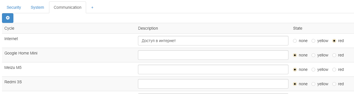

Доброго времени суток! Подскажите кто в курсе, на вкладке Communication, не сохраняются State и Description, кроме первой строки. В чем может быть проблема?
Re: [Модуль] Статусы системы (sys_states)
Сохраняется только там, где статус не none. Переключите уровень важности на yellow/red и потом сохраняйте.

Пробовал, обновлял страницу, сохраняется только первая строчка, как на скриншоте.
